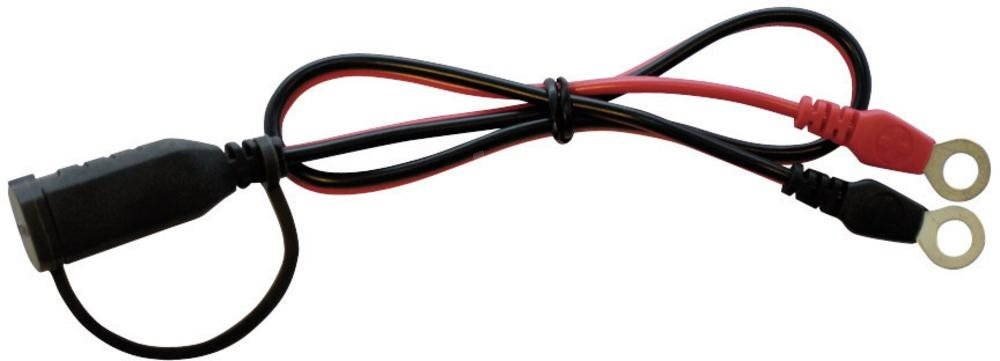

Už dlouho mám nabíječku ctek mxs 5. Používal jsem ji při dobíjení baterie v mé staré Fabii a vždycky pomocí krokosvorek. Vzhledem k inteligentnímu (spíš dementnímu) dobíjení mé nové i30 bych chtěl pravidelně baterku dobíjet a tak uvažuju, že bych namísto krokosvorek použil připojovací káblík s očkami z příslušenství ctek mxs 5 a natrvalo bych ho připevnil v autě k pólům baterie, abych mohl vždycky jen nacvaknout zástrčku nabíječky a nemusel připojovat krokosvorky.
Máte s tím někdo zkušenosti? Používáte to takto někdo?
