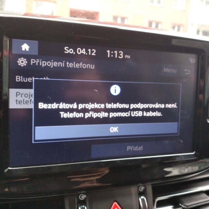

Tak jsem se právě vrátil z auta s nepořízenou. Vše jsem jel dle návodu a ..... Přikládám foto
Jeste pro info mám Readmi 8 android 10QKQ1.191014.001
