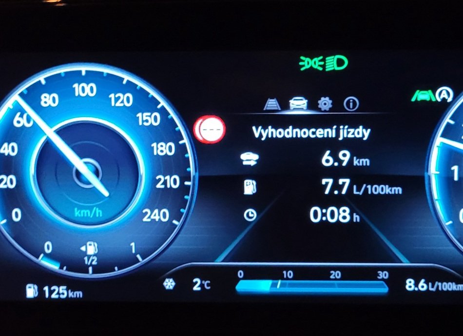

Respektive zajímá mne jedna situace, kterou jsem nevykoumal co by měla znamenat.. a to když je pod rychlostním symbolem (přečtená rychlostní značka) schovaná jakoby druhá rychlostní značka. Tušíte co to je za situaci, co má signalizovat ?

no to nejspíš ne, respektive mi to přijde divný... bo ten zázaz předjíždění mám vždy o "řádek" níž na palubce... mám budíky 10.25 full display

Jinak tady je stažená z webu nějaká německá fotka, kde je zobrazení rychlosti a předjíždění pod sebou... ten můj případ je pak že ta rychlostní je jakoby přes druhou, ale z té kouká jen červený oblouček, není vidět hodnota pod tím..

Asi myslíš tohle. To se mi taky občas stane, ale viděl bych to na chybu v softwaru, protože jakmile to rozpozná další značku omezené rychlosti, tak to zmizí a zobrazuje se to správně.

ano, totok, ale já mám v tom horním kolečku normálně reálné číslo (s rychlostí která tam běžně je v tom useku)... uvidím o víkendu... na každodenní trase se mi to nestává, ale když jezdím na chalupu, tak tam nějaké takové místo je....
Ještě mě napadlo v tu chvíli kdy to takto svítí jít do detailu (přepnout zobrazení mezi budíky na rychlostního asistenta) či to tam není rozložené)... no uvidím...

tak opravdu detailní zobrazení v asistentech to rozklíčovalo... jsou to dvě značky.. a je to ve chvíli kdy např. (viz moje situace) nad vícepruhovou silnicí je více rychlostních značek... totok je těsně před tunelem, kdy jdou dva pruhy do tunelu se 60tkou, a třetí pruh uhýhá mimo tunel a z něj jsou sjezdy do zástavby, takže u pruhu je 40tka se dodatkovou tabulkou (že za rohem 40tka)

Na i30 fastback 2019 to ukazuje takto ,je to vcelku presne.

Mám nové auto, tu značku mám ve většině případů prázdnou bez čísla. Za těch 400 km se mi tam zobrazilo číslo asi 2x. Není to divné?

Ukazuje se mi značka zákaz předjíždění a nad ní prázdná značka.

Je to chyba software po posledním upgrade a čeká se na aktualizaci- už dlouho :roll: . A k tomu spousta dalších drobných chyb a nesmyslů ](*,) ](*,) :oops:
