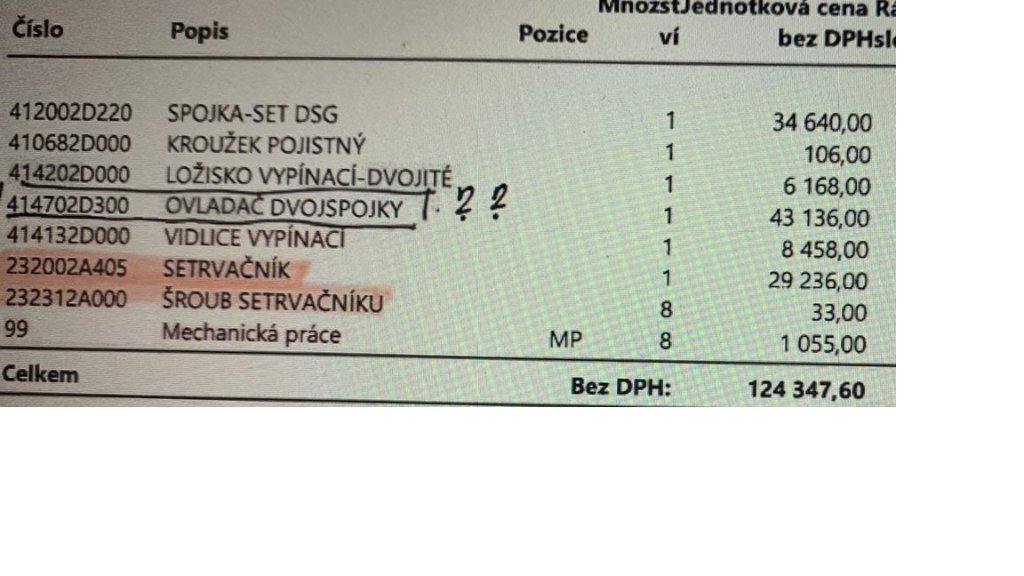

Ahoj, prosím, mám i40 1.7 CRDi (DCT) 104 kW C5D51, rok 2016 (vyšší výbavě Premium + pakete Luxury.). S tím autem jsem byla maximálně spokojená. Nicméně teď řeším, že po 5 letech a 1 měsíci mi odešla spojka. Začalo to řadit jen 2,4,6 a výkon motoru se snížil. Nájezd auta 155tisíc km, většinou dálky. Auto je pravidelně servisováno. V servisu mi řekli, že je potřeba vyměnit ovladač dvojspojky + setrvačník atd. oprava 150tisíc. Auto má měsíc po garanční záruce.
PROSÍM setkal jste se někdo již s touto závadou? Je možné, aby oprava stála tolik peněz? Nadále řeším, že jsem se v servisu ptala pokaždé, zda nemáme vyměnit olej v převodovce a bylo mi řečeno, že se nemusí neb výrobce to neřeší a ani nedoporučuje. Nicméně všude čtu, že by se to mělo.

Takže je možné, že se ten problém bude opakovat
V servisu mě právě odrazují od jiných dílů než těch originálních. Již jsem četla, že existuji i "náhrady". V příloze servisu vyjádření.

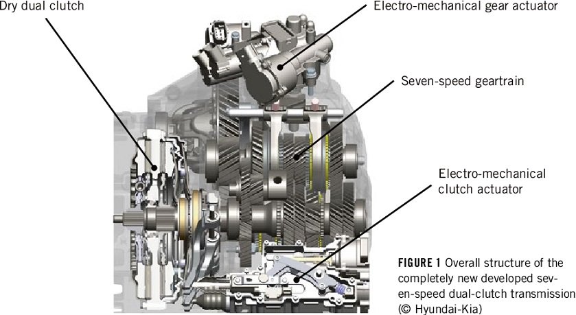

Po mojom príspevku v https://www.hyundaiclub.net/viewtopic.p ... &start=105 som sa dotazoval u pána Križáka pri Martine, čo servisuje výhradne automatické prevodovky a bolo mi povedané, že 7DCT je len robotizovaný manuál.
Nemá filter, do kontaktu s olejom prichádzajú len ozubené kolesá (rovnaku ako u manuálu). Spojky, spojkové valce a elektro-mechanické radenie je suché. Viď. príloha .
On samozrejme odporúča výmenu oleja v max. 60tis km ale aj tie čo opravoval nikdy neskončili kvôli zanedbanej výmene oleja ale kvôli zlyhaniu dielu ako je aj v tomto prípade.

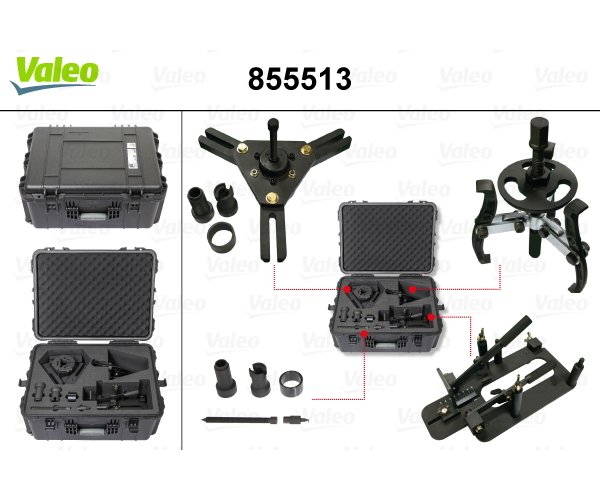

Sarko, budes potrebovat tyhle dily Valeo 836369 setrvacnik, Valeo 855101 spojkovou sadu vcetne loziska atd. Pak Valeo 855505 a to je ten aktuator, kterej ti odesel. Mozna by bylo moudre vzit ty dily na nekoho kdo je platce dph, jestli me rozumis. Zdravim FU
Jinak, doporucuju to nechat vymenit v servisu Hyundai, jelikoz maji vsechny potrebny veci k tomu jako napriklad serizovac aktuatoru, kalibrace prevodovky prez diagnostiku + dalsi spešl naradi... A taky vymenu oleje, kdyz uz to budou mit cely rozdelany. Hlavne me ver, ze zavada na tvem aute, neni diky tomu, ze tam nebyl menen olej!!! Urcite bych se ale obratil na Hyundai a zkusil to vyreklamovat, pokud mas v poradku servisní knizku. Oni dobre vi o problémech s DCT a menilo se to casto na záruku, coz byl i muj pripad. Dokonce casem museli udelat upgrade sade spojek jako vylepsenej díl, protoze se na mnoho lidi stezovalo...

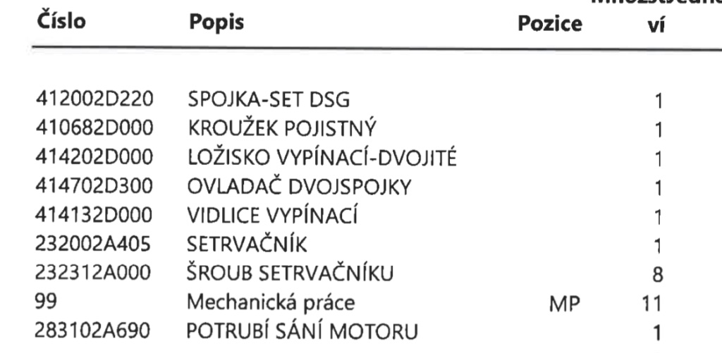

Všem moc děkuji za vysvětlení. Nicméně se k tomu přidala další položka a to je POTRUBÍ SÁNÍ MOTORU a snad bude v pořádku ten EGR ventil. Prý ho údajně vyčistí. Oprava se tedy vyšplhala na 176tisíc
S autem jsem jezdila z 90% jen dálky.
