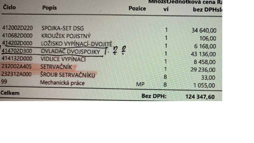

Takže je možné, že se ten problém bude opakovat :( V servisu mě právě odrazují od jiných dílů než těch originálních. Již jsem četla, že existuji i "náhrady". V příloze servisu vyjádření.
Šárka

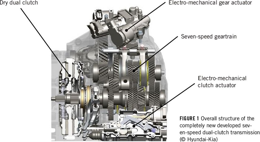

Po mojom príspevku v https://www.hyundaiclub.net/viewtopic.p ... &start=105 som sa dotazoval u pána Križáka pri Martine, čo servisuje výhradne automatické prevodovky a bolo mi povedané, že 7DCT je len robotizovaný manuál.
Nemá filter, do kontaktu s olejom prichádzajú len ozubené kolesá (rovnaku ako u manuálu). Spojky, spojkové valce a elektro-mechanické radenie je suché. Viď. príloha
On samozrejme odporúča výmenu oleja v max. 60tis km ale aj tie čo opravoval nikdy neskončili kvôli zanedbanej výmene oleja ale kvôli zlyhaniu dielu ako je aj v tomto prípade.

Jak pise Storman - je to robotizovanej manual bez filtru a olej se meni jako u bezne M/T prevodovce. Bohuzel konstrukčně neni na tom nejlip... Jako nejvetsi minus vidim to, ze je tzv sucha a spojkove lamely hodne trpi hlavne v kolonach. Skoda ze tam nezustala ta stejna prevodovka jako u predfaceliftu od firmy Aisin s hydromenicem ale to uz se tady rozebiralo 1000x.
Sarko, budes potrebovat tyhle dily Valeo 836369 setrvacnik, Valeo 855101 spojkovou sadu vcetne loziska atd. Pak Valeo 855505 a to je ten aktuator, kterej ti odesel. Mozna by bylo moudre vzit ty dily na nekoho kdo je platce dph, jestli me rozumis. Zdravim FU😁
Jinak, doporucuju to nechat vymenit v servisu Hyundai, jelikoz maji vsechny potrebny veci k tomu jako napriklad serizovac aktuatoru, kalibrace prevodovky prez diagnostiku + dalsi spešl naradi... A taky vymenu oleje, kdyz uz to budou mit cely rozdelany. Hlavne me ver, ze zavada na tvem aute, neni diky tomu, ze tam nebyl menen olej!!! Urcite bych se ale obratil na Hyundai a zkusil to vyreklamovat, pokud mas v poradku servisní knizku. Oni dobre vi o problémech s DCT a menilo se to casto na záruku, coz byl i muj pripad. Dokonce casem museli udelat upgrade sade spojek jako vylepsenej díl, protoze se na mnoho lidi stezovalo...
