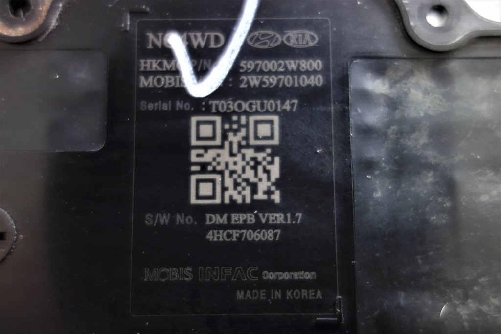

Cislo dielu EPB 597002W800:
Cislo dielu
Cislo dielu

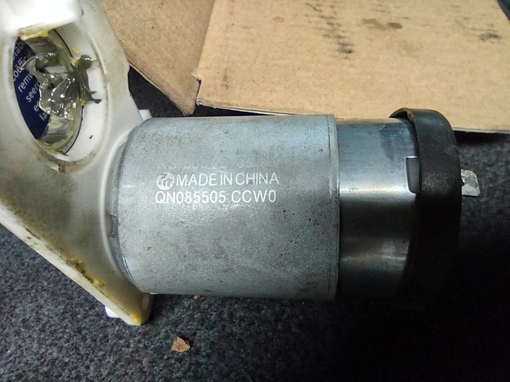

Motorcek klasika Cina:
Motorcek
Motorcek

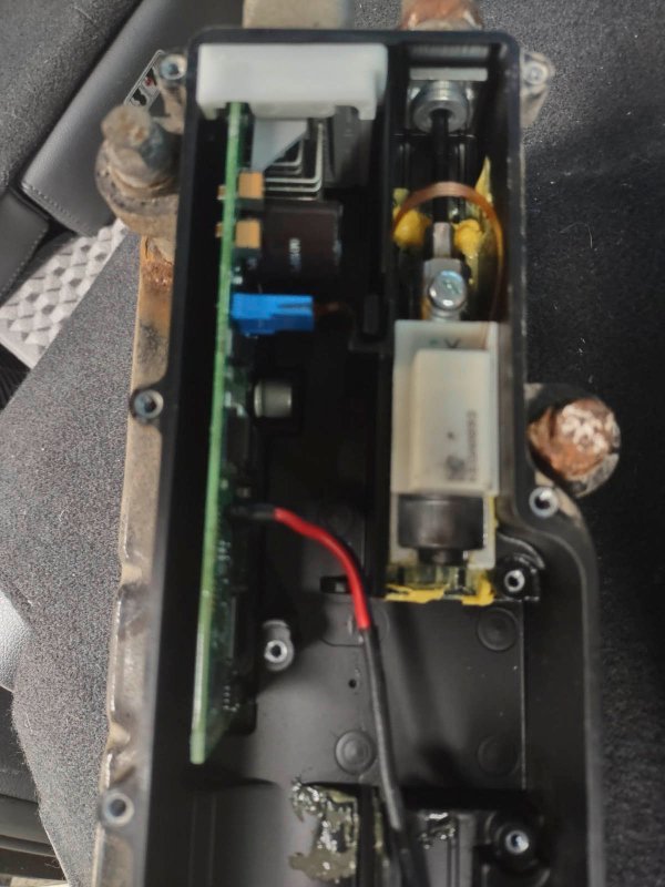

Vnutro Modulu:
Vnutro
Vnutro

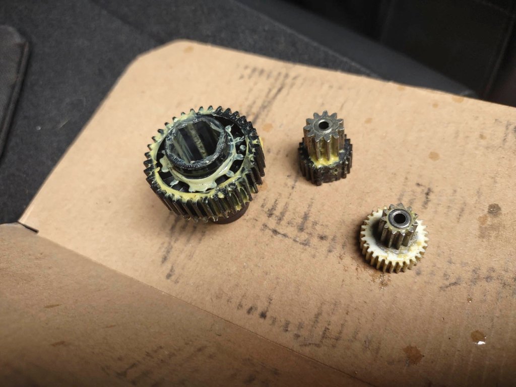

Plastove ozubene kolieska - na jednom vidno zdrate zuby:
Diagnostika hlasila problem s motorcekom, motorcek som pripojil na 12V a fungoval, objednal som teda z Ciny nahradne kovove kolieska a uvidime.
Vediet toto dopredu, objednam to uz davno a som na to pripraveny.

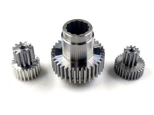

Kovove ozubenie sa da kupit napr. na Aliku, staci hladat podla cisla modulu:
Annotation 2023-03-21 083955.jpg (26.22 KiB) Zobrazeno 9078 x
https://s.click.aliexpress.com/e/_DcjAXxb
Re: Zablokovaná elektronická ručná brzda
Napsal: 09 kvě 2023, 10:54
od TherioN
Kolieska prisli z HongKongu, objednane cez znameho cinana, pasovali ako rit na serbel, po zmontovani uplna parada, zasa to slape ako ma
