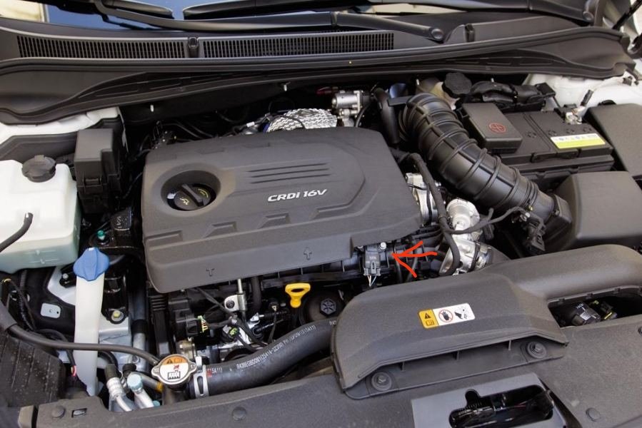

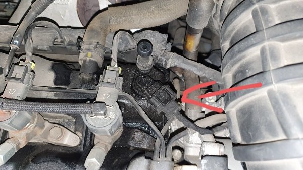

zdravim. mam i40 1,7crdi 100kw 2013... prosim vas co je to za senzor? z neho prebija olej ? ten senzor je blizko stvrteho vstrekovaca...

Snímač polohy vačkového hriadeľa http://tvojediely24.sk/item?marka=183&m ... 53556.4005
stačí ho iba pretesniť olej uniká spod neho .

Příspěvek od EFISO »
Nové tesnenie zohnať bude asi problém .Ja som to bez demontáže očistil,odmastnil okolo omastil červeným siliconom (na motory ) zatiaľ to drží bez stopy oleja . Myslím že siliconom to stačí pretesniť Problém je že snímač je pritlačený excentricky iba v jenom rohu .
Excentricky bolo myslené že nie je upevnený na závit alebo z viacerých strán ale je iba pritlačený z jednej strany tým "kolíkom " ktorý drží vrchný protihlukový kryt motora . Ak chceš demontovať snímač tak musíš vyskrutkovať tu sktutku,kolík .. proste to plastové vedľa snímača ktoré ho drží .
Neviem či je tam gumené okrúhle tesnenie ale ak to demontuješ tak budeš vedieť čo zháňať :wink:

Objednam to cidlo a uvidime. Treba to prijde i s tesnenim a nic nebudu muset resit. Jinak, to puvodni je urcite kulaty gumovy jak pises.

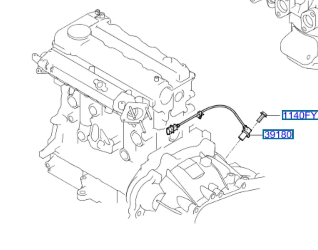

Objevuje se me ale v dilech na strankach ml parts jeste nejaky to cidlo vackoveho hridele pod cislem 39300-2A000 Je mozny ze tam jsou 2? Divam se na obrazek, tenhle uz ma v sobe to tesneni a je bez dratu. Jako, ze jedno je tzv camshaft position sensor a to druhy crankshaft position sensor nebo, ze oboje je to jedno i totéž? Uz mam z toho hlavu jak meloun

Camshaft sensor - snímač otáček vačky, crankshaft - snímač otáček kliky. Nahoře bude snímač vačky. Když budeš měnit gumičku, tak ji raději kup někde v obchodě s ložisky. Vodní nemusí vydržet olej.

Jeste at nekdo poradi kde se nachazi to cidlo kliky nejlepe s fotkou pivo je pak na mne🥳

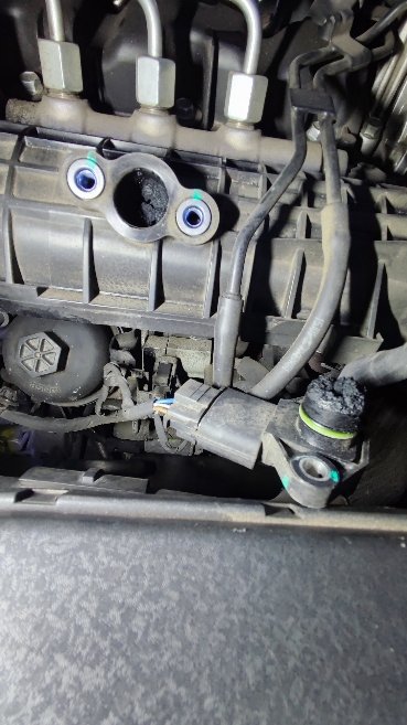

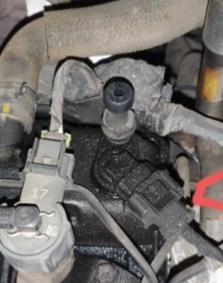

Tak si zkusim odpovedet sam a třeba to nekomu do budoucna i pomuze. Veskery info jsem cerpal z VIN meho auta, což je i40 1.7D po faceliftu
Cidlo vacky camshaft position sensor je umisten hned shora viz fotky v prvnim prispevku. U noveho dilu je tesneni, ktery nelze zvlast objednat. Cislo dilu cidla je 39300-2A000
Cidlo kliky crankshaft position sensor je umisten napravo podle obrazku to vypada nekde pod baterkou a air boxem. Asi, ze novy dil je bez tesneni a zrejme neni
ani potreba. Cislo dilu je 39180-2A900
Čidlo tlaku sacího potruby boost pressure sensor je umiten viz foto. Novej dil vam prijde vcetne tesneni. Cislo cidla je 393002-A600
