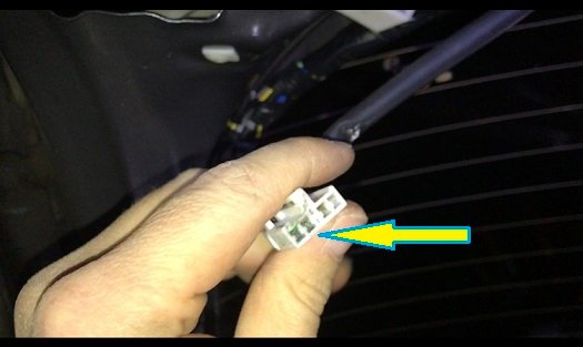

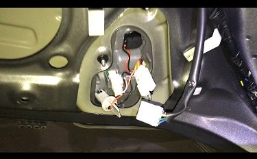

Medzicasom som dosiel na chybu, tak aspon pre ostatnych zdielam svoje postrehy. Cely problem bol sposobeny zlym kontaktom v konektore na lavej strane svetiel vo dverach batozinoveho priestoru.
