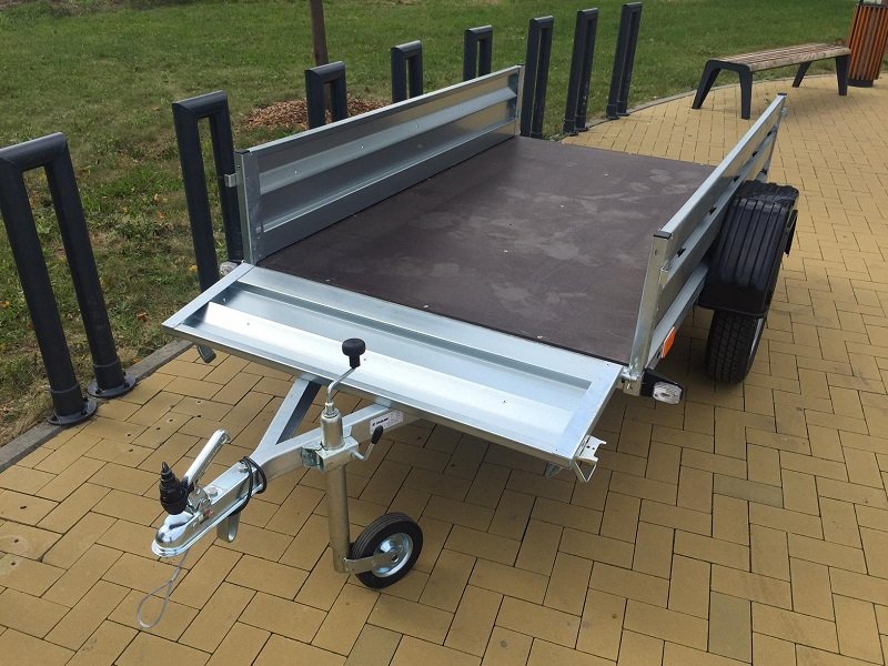

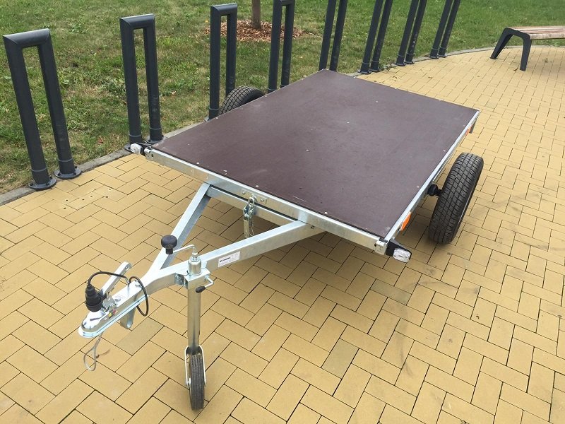

No moje kritéria jsou ještě aby měl poctivě svařovaný, ne šroubovaný rám a ne z ohýbaného plechu, ale z poctivých profilů včetně příčníků pod podlahou a německé prémiové nápravy Knott, a to ty nejlevnější vozíky opravdu nemají. Taky bych byl rád aby měl nejen sundávací (vyklápěcí) obě čela, ale i bočnice, aby se z něho dal udělat "plato" vozík. Ne že bych potřeboval převážet něco velkoplošného, ale když ho v garáži nebo přístřešku položím na bok, sundám blatníky a platem přirazím ke stěně, tak mi zabere minimum místa a vejde se vedle něho i auto. Jasně plato trošku přečuhují kola, ale pořád je to o hodně míň, než kdybych ho přirazil ke stěně i s bočnicemi.

No to je pěkný vozík, ale s kolama pod ložnou plochou bych asi nechtěl, protože na domácí vozík je pak ložná plocha strašně vysoko a při uskladnění by to plato pak nemělo význam, protože by pak zase do prostoru trčela kola. Ideálně bych chtěl něco takového jako má polský ZASLAW 205SU, ale ten zas nemá nic moc rám:
