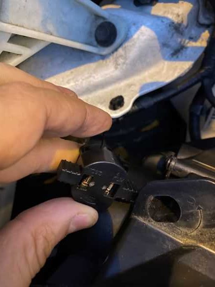

Dobry den/ahoj,
poradil by mi nekdo prosim, jak na nasazeni H7 zarovky do teto patky? Snazim se tlacit silou ale nejde. V manualu se nic nepise. Nechci kvuli zarovce do servisu. Hledal jsem videonavody, ale prijde mi, ze kazdy ma jindy typ objimky predniho tlumeneho svetlometu, ale me to nejde vubec nasadit. Je to o tom jen natlacit silou nebo je nejaky jiny trik. Diky

Jen zasunout.

Žárovku do té objímky zasuneš a následně to vložíš do objímky světla a je důležité to tam dát podle značek (jak na světle, tak na objímce jsou takové šipky), nasadit aby ty šipky na obou protikusech byly u sebe :wink:
Tady jsem to fotil, jsou tam vidět ty značky: https://www.hyundaiclub.net/viewtopic.p ... 93#p571493
