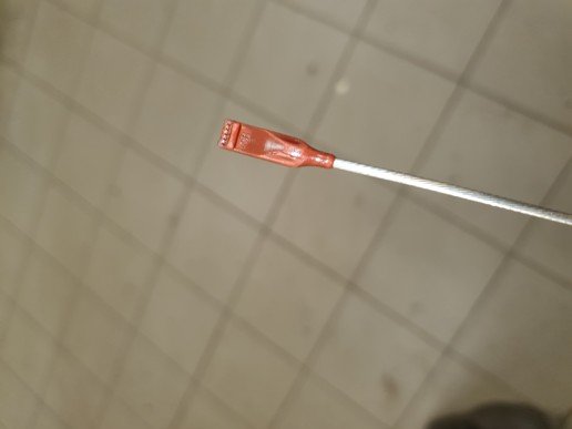

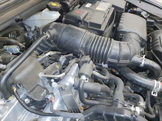

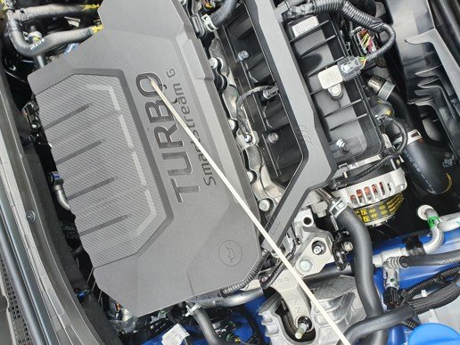

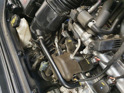

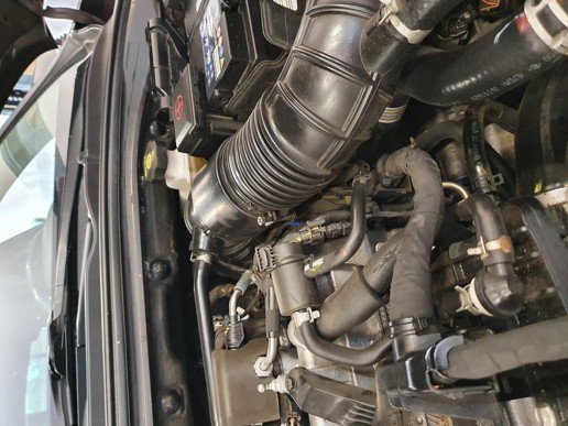

Zlomený zvyšok sa kdesi v trubke vzpriečil, takže zvyšok mierky som musel odstrihnúť zo zátky aby som mohol trubku uzavrieť. Budem dúfať, že ten zvyšok spadne do vane, kým dodajú novú mierku. Cena 17e....
Zlomená mierka oleja

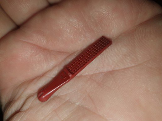

Takže dnes bežná kontrola oleja, pri zasúvaní mierky divné puknutie, automatické vytiahnutie späť... z plastového konca zostali tak 3 posledné dieliky.

Daň za to, že konštruktér potreboval trubku mierky doslova omotať okolo alternátora a ostatnej bižutérie. Do takého husieho krku už jedine lanko, tam už len plastový koniec aby bolo niečo vidieť..... , zrejme kolísanie teplôt a namáhanie pri manipulácii urobili svoje...

Přesně jak píšeš a navíc není dobré vytahovat měrku v chladnudibarbora píše: 16 bře 2022, 21:01 Takže dnes bežná kontrola oleja, pri zasúvaní mierky divné puknutie, automatické vytiahnutie späť... z plastového konca zostali tak 3 posledné dieliky.
Zlomený zvyšok sa kdesi v trubke vzpriečil, takže zvyšok mierky som musel odstrihnúť zo zátky aby som mohol trubku uzavrieť. Budem dúfať, že ten zvyšok spadne do vane, kým dodajú novú mierku. Cena 17e.....
No a pak tě čeká sundání vany a vyndání toho kousku z vany. Doporučuju nevysrat se na to, to sítko na sání z vany je takové jemné a plast na dnu ležet nebude...Aspoň budeš mít čistou vanu, nám to nedalo a krásně jsme ji umyli.

Měrka oleje. Konstrukční chyba a idiocie toho, kdo to vymyslel a jak.
U nových motorů je umístění měrky řešeno jinak i když měrka zůstala stejně debilní
A jak píše Dibarbora, kolísání teplot a čas vs. plast a je to jasné
