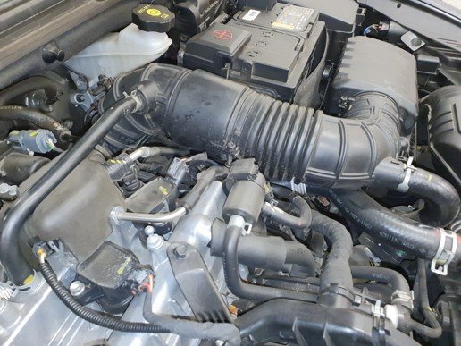

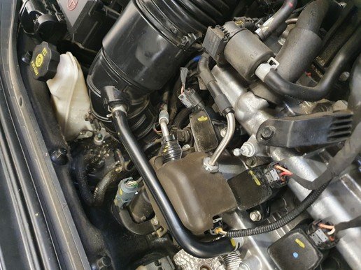

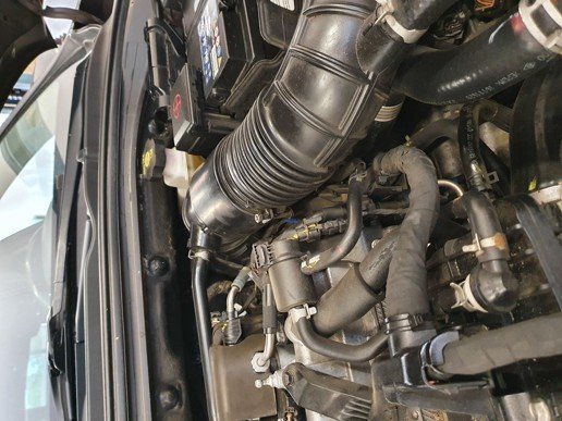

Já problém a velký problém tohoto motoru vidím úplně někde jinde. Zatím se to tu moc neřeší a když, tak jen velmi okrajově, ale už tady první signály jsou. Řeší se výměnou turba na záruku ](*,) Nikoho z dotyčných "odborníků" nenapadne se zamyslet a podívat se na to očima a logicky.
Ten problém je olej v sání vzduchu. Kde se ten olej objeví? Na vzduchovém filtru a v boxu pod filtrem a v koleně před turbem. Taky jen díky tomu se na to přijde. Tedy pokud dotyčný mechanik není jen měnič a idiot. No a pak se rozjede kolečko s novým turbem. A proč vlastně ne.
Jenže nikoho se asi nenapadne se podívat na odvětrání klikové skříně a ventilového víka. Jak je řešené. To, že je nutné ten prostor odvětrat je jasné a v případě turbo motorů je i logické jeho zaústění do sání. Olejová mlha pomáhá omezeně mazat části turba. Jenže u tohoto motoru se něco "malinko" nepovedlo... No a chytrému napověz a blbého kopni...
Takže co se asi nepovedlo?...
Když se na ty fotky podíváš, je ti asi vše jasné. Takže při každé výměně filtru- 2x ročně, je potřeba rozebrat sání a odvětrání a vymýt tech. benzinem a vyfoukat vzduchem. A fakt žádný olej pak na filtru, ani v boxu, ani vsání nebude.
Co to způsobí, když to nikdo neudělá je nabíledni...
Naštěstí se této školácké chyby v konstrukci nových motorů už vyvarovali [-o< #-o
Ale u téhle 1,4 to považuju fakt za problém... :-k
