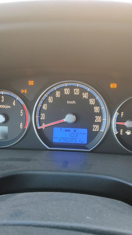

Nazdar :hyu: , nemal náhodou niekto poruchu 4x4 blikanie, spojenou s ABS a ESP...predtým ako pojdem na Diagnostiku, ale...neviem, ci to diagnostika ukáže, totižto tie poruchy mi zmiznú. Akonáhle starú Santu roztiahnem nad 100km/h opäť sa mi kontrolky rozsvietia a pri jazde v meste, po opätovnom naštartovaní zhasnú ABS a ESP a po dalsom stopnutí a naštartovaní aj porucha 4x4 blikanie. Poruchy mi začali vyskoakovať, ked som do starej Santy naložil okolo 400kg materiálu, trochu som sa obával problémov, ale...naložil a odniesol, kde som chcel.

Mě se stalo něco podobného na IX55 . Z ničeho nic se tato kombinace rozsvítila - tedy ESP, 4x4, ABS . Po vypnutí motoru a znovu nastartování už se to nestalo. Dle origo :hyu: diagnostiky prý nejednoznačný signál od čidla ABS v pravém zadním kole. Samozřejmě již hlásili v servisu že čidlo stojí asi 6 tis. a je s tím dost práce :wink: . Na Aliexpresu je čidlo k mání za cca 20 USD a je fakt, že se kvůli němu musí sundavat náboj, ale měnil jsem nalevo náboj a zas tak strašný to není, za odpoledne hotovo. Jde jen o 4 šrouby, ale je k nim docela blbý přístup hlavně k jednomu z nich nahoře. Než jsem našel vhodnou kombinaci kloubů prodloužení a ořechů na gole chvíli to trvalo - pak už brnkačka

Diky za info, skúšal som všetky poruchy na ostro a všetko funguje, aj 4x4, aj ABS a aj ESP...ale opakovane nad 100km, sa poruchu znovu objaví a opäť zmizne.
