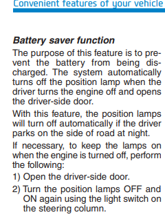

Jo, koukám na to taky v manuálu:
Pokud je třeba nechat světla rozsvícená i po vypnutí motoru, proveďte následující:
1) Otevřete dveře u řidiče.
2) Pomocí spínače světel na sloupku řízení VYPNĚTE a znovu ZAPNĚTE obrysová světla.
Takže teď jen záleží na tom jestli tady kolega před tím přepnutím otevře dveře, nebo ne. A taky bych teda čekal, že po opětovném otevření a zavření dveří to zhasne. A nebudou svítit budíky. Budeme to holt muset všichni vyzkoušet...

No jo, tak to asi máte pravdu :-D .. tak to bude ta funkce na parkování, proto v predu ostanú svietiť ledky denného svietenia a nie hlavné svetlomety :-D. Mňa to vobec nenapadlo, myslím ale preto že ostanú svietiť aj všetky tlačítka v interiery čo je zvláštne. budíky a display nesvietia ale tlačítka všetky, na palubovke, rádiu aj okolo riadiacej páky ... to mi zmysel nedáva.
A ak je to teda ta funkce tak sa deaktivuje tak že musím dať svetlá do OFF alebo AUTO alebo pri ďalšom vsunutí klúčika do skrinky.
V mojom prípade to nastavenie (ak to stále odpovedá tej funkci) prevediem tak že sedím v aute, ešte ani nemusím otvoriť dvere len vytiahnem klúčik zo zapalovania a prepnem z AUTO do zrvalého zapnutia parkovacích alebo plných svetiel.
Takže fungujúca logika je že musím prepnúť z OFF alebo AUTO na parkovacie alebo plné svetlá.
Viacnásobné stláčanie zamykania na klúči ani otváranie zatváranie dverí na to nemá vlyv.
A takisto žiadna nutnosť prepnúť svetlá do OFF nie je, stačí to AUTO ... to je trochu zvláštne protože není nič neobvyklé prepnúť z AUTO do trvalých svetiel. Ja som včera len koli počasiu pred vystúpením prepol na trvalé aby som na to na druhý deň nezabudol a vlastne som si skoro vybil baterku ... na to by som asi nikdy neprišiel čo sposobilo jej vybitie :shock:

Vysous píše: 10 čer 2022, 11:54 Jo, koukám na to taky v manuálu:
A práve tento postup je trochu zmatečný protože 1 krok nie je nutný ak ešte sedím v aute :-) a druhý takisto nie je úplne pravdivý pretože ako píšem tak nie je nutné zámerné vypnutie do OFF ale stačí prepnúť z AUTO do akejkolvek pozície zapnutých svetiel ... a toto sa očividne može stať aj neúmyselne :-)
