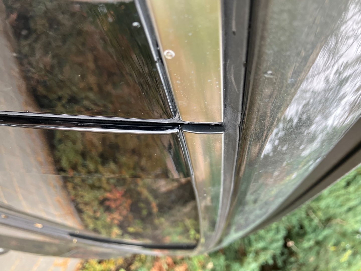

Zdravím, hlásím podobný problém s tím, že u mne v servisu tvrdí, že se jedná o aerodynamický hluk.
Čeho jsem si dnes všiml, tak že přední a zadní dveře na straně řidiče jsou usazeny "více do rámu" než dveře na straně spolujezdce, kdy tyto dveře jsou v podstatě současně s rámem kastle. Zároveň, když jsem dveře dnes více zkoumal, tak jsem si všiml, že zadní dveře kousek vyčnívají v horní části dveří přes řidičovy dveře, tj dělají tam malý schod ve výšce cca 0,3-0,5cm.... Mohla by ta meluzína být způsobena třeba jen špatným usazením dveří?

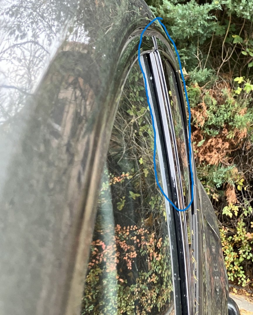

To spatne slicovani podezrivam > ale vsiml jsem si toho az vcera vecer pohmatem, kdy pri prechodu z prednich dveri je citit "schod".
Mozna to na fotce bude videt....
Co se tesneni tyka, tak to vypada, ze je OK, minimalne nevypada, ze by bylo nekde skriple / prebyvajici a nebo ze by tam neco proste bylo s nim spatne...

Tak ještě jinak,zkus nekomu říct, nebo si udelej sám. Přelep ten schod,tu mezeru mezi dveřmi el.paskou a auto projeď. Pokud bude v kabině ticho,víš, kde je problém.

Tak já to nahlásil v servise a technik nastavil dveře a vše OK. Roh předních dveří byl utopený více než roh zadních a někde se to tam motalo. Strana spolujezdce OK. Zašel bych do servisu ať do seštelují.
