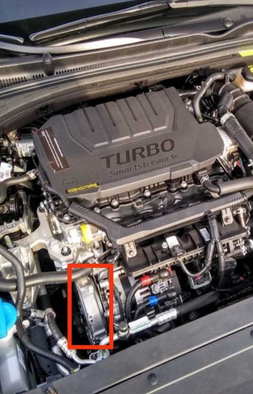

Dobrý den,
Může mi prosím někdo odpovědět k čemu slouží část vyznačena na obrázku a zda je normální že se hýbe/chvěje?
Jedná se o I30 1.5, tgdi mhev.
Za reakci předem děkuji.

Áno je to normálne.
Je to motor/generátor. Vyznačená čas je nejaká spojka. Keď sa chveje je rozpojená a keď je pevne na mieste tak alternátor dobíja alebo je v režime elektromotoru.

Taky jsem na to hleděl jak to cuká a rotuje 😁 a ten zvuk nic moc po startech s updejtem software, ale prý je to normální.....

Je to napinák drážkovaného remeňa... nejaký pohyb za prevádzky je úplne normálny... je tam aby vyrovnával dynamické rázy...
