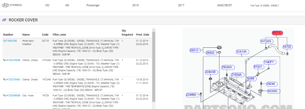

00414857_8027724470 (1).jpg (18.71 KiB) Zobrazeno 4678 x

vojta.merta píše: 24 čer 2022, 10:38 00414857_8027724470 (1).jpg
Ahoj když na sání nemám to plastové kolečko kde jinde ventil hledat?

nejedná se náhodou o 1600cc-u2? Podle schéma by tam byl jednoduchý přetlakový ventil vsazený v té menší hadici (ten díl bez čísla), pokud to teda není jen hadicová spojka
https://i.ibb.co/dtm65Zf/SCHEMA.jpg

Ahoj jj 1.6 obsah přesně tak úplně ta samá hadice co si mi poslal ve schéma tam je a v té hadici se nacházíme ventil ju? Mrknu na to předem díky za vysvětlení. Kdyby šlo poslat foto klidně zašlu ale nejde mi to
Re: Pcv ventil odvětrání klikové hřídele motoru
Napsal: 06 črc 2022, 21:07
od Pytel5
Hadičku jsem vyndal a žádný ventil nikde nic tak asi moje 1.6 crdi 100kw automat 2017 nemá ventil jen pouze přechodovou Hadičku
