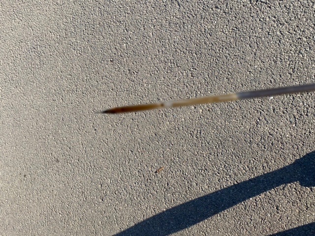

Zdravím,včera jsme byli na výměně oleje,neboť jsme byli v prosinci na prvním garančce a oleje bylo už pod ryskou. Jelikož týdně najezdím občas i 500km a hlavně pojedeme na dovolenou,pro jistotu jsme šli vyměnit olej do autorizáku. Prý nám ho tam teď dali víc,ale není to až moc? Děkuji všem moc za

Nemá to být nad ryskou MAX, jsou v motoru velký tlaky.
Viz třeba tady článek https://www.autosalon.tv/novinky/ridicu ... odne-draho
a v návodu v obsluze je, pokud je málo oleje, dolít po rysku MAX, ty rysky tam nebudou jen tak ze srandy. Držte to mezi ryskami, ani víc. Ani míň.

Jestli na to koukám dobře tak to je fakt tak o 5cm nad ryskama ne? S tím bych nikam nejel. Motoru to škodí.

Ja ked na to pozeramskor ma napada ci bolo to merane spravne. Podla fotky mi to pride ze skor nie.

Postaviť auto do rovnú plochu.Odmerať olej a keď je nad max. určite riešiť.

Auto na rovné ploše stojí a výměna proběhla v autorizovaným servise…minule jsme tam byli spokojení,tak jsme to rovnou spojili s 200km výletem. Co teď teda prosím dělat?

Minko píše: 21 črc 2022, 19:15 Ja ked na to pozeramskor ma napada ci bolo to merane spravne. Podla fotky mi to pride ze skor nie.
Podle čeho prosím soudíte?

ivprokop píše: 21 črc 2022, 19:14 Jestli na to koukám dobře tak to je fakt tak o 5cm nad ryskama ne? S tím bych nikam nejel. Motoru to škodí.
Bohužel tomu tak je,jak to teď prosím řešit?

Škoda že z tý fotky není nic vidět. Jinak je celkem snadný si blbou manipulací s měrkou upatlat od oleje ten vstupní otvor (zevnitř) a ona je pak celá upatlaná po vytažení. Po pár dnech to asi všechno steklo zpátky a teď už měřím opravdu hladinu oleje. Podívej se kolik ti tam nalili oleje, je to na faktuře. 5cm nad rysku by muselo být snad až litr navíc, ne?

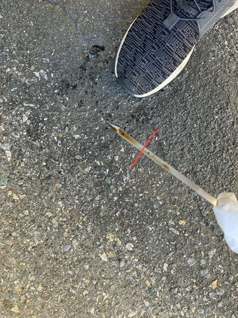

Já koupil takovouhle ruční vecičku za pár kaček viz odkaz https://www.alza.cz/auto/magg-king16-d5488156.htm a vždy když přijedu ze servisu tak to mám na MAX,lehce přes MAX, tak si to odsaju aby to bylo tak 5-10mm pod tečku MAX, a mám svatý klid. Jinak poprvé při přebíraní vozu jsem se tam následně otočil na odstranění oleje a oni to odčerpají. Za tohle bych jim urazil ruce. Zde odpověď od servisu
Dobrý den,
vetšinou nové vozy dorazí s hladinou oleje do polohy max, občas se stane že dorazí vůz který má mírně "přelito". Nemělo by to být na závadu, ovšem pro jistotu bych navštívil nějaký servis Hyundai a požádal o odsátí oleje pro dosažení ideální hladiny oleje.
Píše o mírně přelito, vy tam máte tak litr navíc :))

Zde je podle mě ideální mít olej

A jak vidíte měrka je víc navrchu upatlaná takže to může trošku zkreslovat, pořádně na rovině po zahřátém oleji, počkat 10-15 min a změřit. :))

Ideál je mať vždy plno, t.j. max. Totižto max. na ryske nie je total max., ale najvyššia vhodná hladina oleja, aby neuškodila motoru.
Merať sa má zásadne vždy zohriaty motor, 5-10 minút po zastavení. vytiahnem rysku, osuším strčím naspäť a vytiahnem. Až vtedy uvidím poctivo reálnu hladinu oleja.
Z tej fotky čo vidím mi indikuje, že tento postup tam nebol alebo nebola mierka dostatočne šetrne zatlačená naspäť, nakoľko je to nad "max" buď oslizlé od oleja alebo už je to zapečené na mierke.
Verím tomu, že po tomto postupe bude hladina správna a v rámci min-max.
na fotke od ivoprokop je pekne vidieť, kde je hladina oleja a kde je to od oleja len oslizlé.
