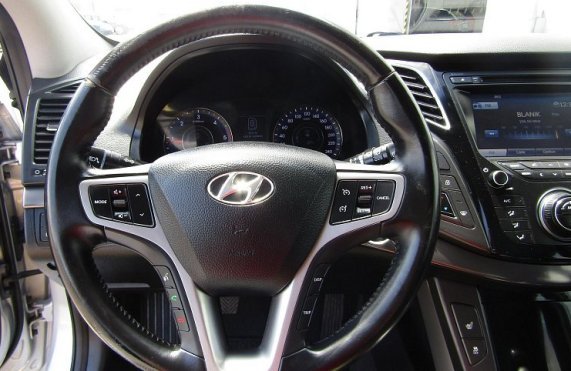

Před půl rokem jsem koupil i40 1.7 CRDi z 2014
Zdá se OK, byl tam však měněn volant a u současného (stejného jako orig) takřka nefungují tlačítka (tempomatem se ovládá rádio a navíc zcela nesmyslně). Radio a mobil se pohodlně ovládá z displeje, ale de facto absence tempomatu, nemožnost přepnout zobrazení počítače a nulovat km mně trochu trápí. Dle informací z autoservisu se údajně mění zapojení konektoru a stačí přeházet piny. Má s tím někdo nějaké zkušenosti. Podsvícení funguje.

Len info,airbag je OK ?
Re: Chybně zapojený volant
Měl by, má samostatný konektor...
V těch konektorech bude problém radit. Jedině schéma a jet podle něj... #-o
Nebo jsou prohozené konektory, ale to by nemělo jít... :-k

Ale může to být i tím "bubínkem" který spojuje jednotlivé tlačítka. Mě někdy tempomat šel někdy ne , někdy reagoval špatně - po výměně bubínku - spirálového kontaktu vše OK. Kupoval jsem na Aliexpressu asi za 10 USD. To není mnoho i kdyby to nemělo pomoci

idam.i píše: 23 srp 2022, 20:20 Len info,airbag je OK ?
Nic nehlásí, že by měl být airbagem problém. Bylo to ve značkovém servisu, volant údajně demontovali a prohlíželi. Překlesané dráty nejsou.
