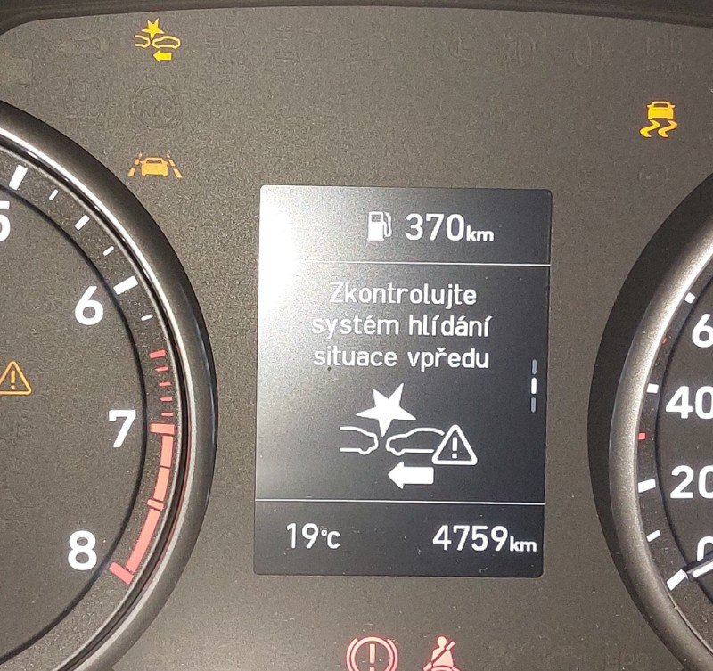

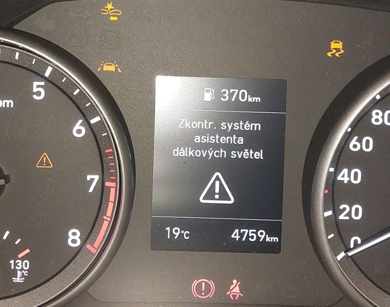

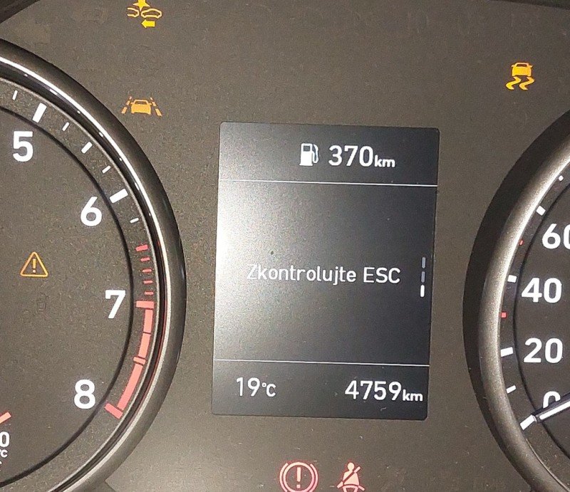

Zničeho nic (při couvání) se mi objevily naráz tyto tři chyby, další nastartování nepomohlo. Po pár hodinách jsem s autem odjel a po cca 30 sec jízdy vše zmizelo.V paměti zůstaly tyto chyby:C1283 (02), C1642 (86) a C1642 (02). Poradí někdo, co mám zkontrolovat za dráty, konektory atd. ? V servisu říkali, že to je zvláštní a že ty chyby spolu moc nesouvisí. Vozit to tam nemělo smysl, protože pokud chyba zmizela, tak s tím nic neudělají. Mám čekat, až se to znovu objeví :-k

Samozřejmě jsem se díval, o ty chyby znamenají (stručně mi to psala už diagnostika) - jde mi spíše o praktickou stránku (kde konkrétně to v autě hledat atd.)

Stalo se mi to samé. Jen za jízdy v tunelu v Norsku. Auto začlo pípat, rozsvítily se kontrolky a vypsalo to chybové hlášky. Po první reakci ,,kurva, zrovna tady ne" jsem se rychle uklidnil, protože vlastně jde jen o asistenční systémy, takže jsem jel asi ještě další 2 hodiny. Po zastavení, nákupu a dalším nastartování vše v pohodě. Od té doby najeto cca 2000 km a problém už nebyl.

Tipuji problém s kamerou. Resp. její "zblbnutí" lomem světla.

Díky za reakce. Kamera mne taky napadla - při tom couvání jsem se otáčel čelem k vycházejícímu slunci, takže asi dost oslňovalo nejenom mě :D

Vycházející slunce by mohlo být příčinou. Vím, že několik lidí tady řešilo nefunkčnost kamery právě za těchto podmínek. Stalo se to i mně u půjčené i30 PDe.

A co ma kamera s ESC? Nic.

Dobrá otázka. Můžeš ji poslat na vývoj do Německa. Nebo do Koreje.
Uvedl jsem svůj názor dle vlastní zkušenosti. U aut s kamerou bez radaru totiž byly nějaké softwarové chyby a za určitých podmínek se "brouci" (bugs) přihlásili o slovo. Když se ti ale tento názor nelíbí, bohužel, nic s tím nenadělám, nevnucuji ti ho. i30 máš ty, ne já, můžeš laborovat.

Z vlastní zkušenosti(blbosti) ti můžu s klidem napsat, že by jsi v tom případě už vůbec nepochopil, co vše se ti rozsvítí při chybném množství nasávaného vzduchu. "Zapomenutá hadra při čištění filtr boxu". Např asistent nárazu, abs, esp, apod.

Osobně si myslím, že je nás s touhle zkušeností docela dost. Servis si s tím nevěděl moc rady, nejprve mluvili o výměně čidel za nárazníkem vpředu, ale nakonec se nekonalo. Ptali se mě kde parkuji, koem čeho jezdím, padla zmínka o rušivých frekvencích v okolí. Stane se mi to tak jednou za čtvrt roku, většinou za deště, mlhy, chvíli po nastartování, během pár hodin zmizí. Už to neřeším raději. Honza
