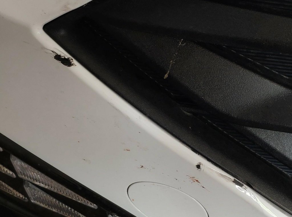

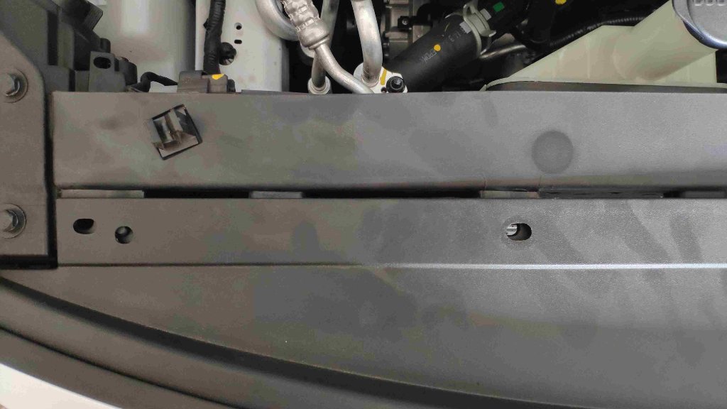

Ahoj,
bohužel tak mě do auta asi někdo nacouval na parkovišti. Bohužel nevím kde se to stalo a ani kdy. Všiml jsem si toho před pár dny.
Došlo k poškození laku.
Po otevření kapoty jsem zjistil že nedrží ty plastové "špunty" co tam jsou. Rohový a pak ty mezi tím.
Chtěl jsem se zeptat nevíte kde by se dali sehnat? A hlavně co vůbec mám hledat, jak se to jmenuje.
Díky

jestli je to něco jako drží podběhy (platové nadkolí) tak jsem to kupoval přímo v :hyu: za 10,-Kč / ks

Všem děkuji za ochotu. Mám objednanou tu sadu.
