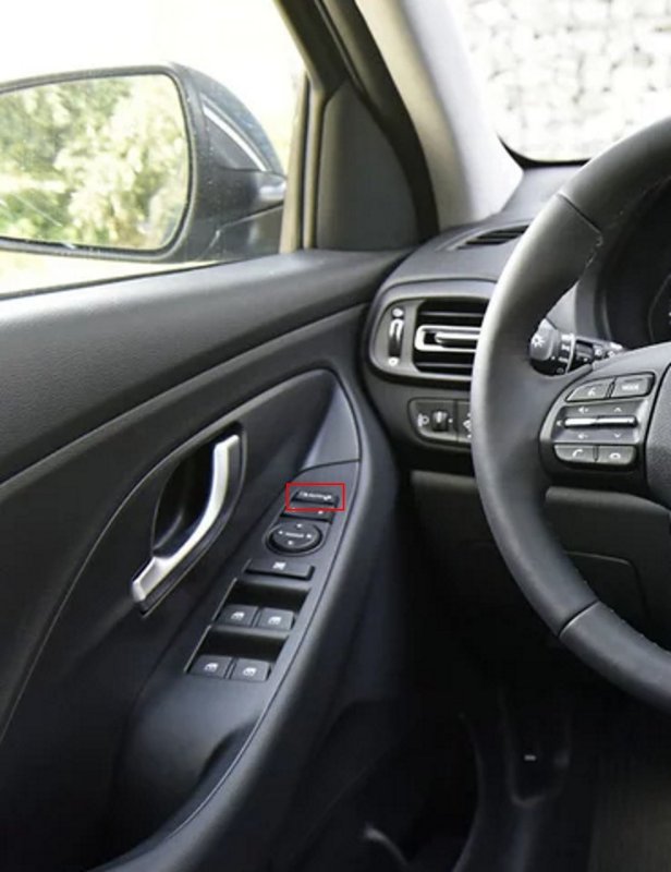

Ahoj všem, jako nováček a nový majitel I30 mám na vás dotaz s prosbou o pomoc. Jak vypnout automatické sklápění zpětných zrcátek, která se při zamknutí auta sklopí a odemknutí vyklopí. Jde mi o ochranu v zimě a námrazou, aby se neponičil ten ovládací motorek. Prostě na zimu je nechat vyklopené. Nebo nějaký návod jak to řešit? Nikde jsem to tu nenašel tak se omlouvám. Pokud je to blbí dotaz, tak ať ho admin smaže.

Deaktivuje sa to kolibkovym prepinacom nad ovladanim okien. Stredna poloha je auto (standardna), prepnutie vlavo necha zrkadla furt "vyklopene", prepnutie vpravo ich naopak manualne sklopi. V navode si o tom mozes precitat na stranke 3-27.
