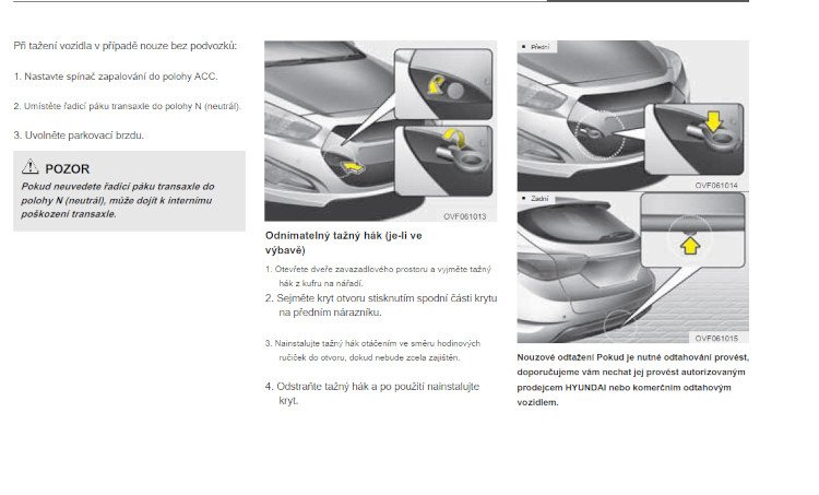

Čau, hloupý dotaz: pokud chci táhnout i40 na laně, tak kde najdu vpředu očko nebo kam se šroubuje hák?
Vzadu jsem našel uprostřed, cca 50cm od konce auto oko. Ale vpředu jsem nic nenašel.
Díky za radu.

V kufri hľadaj ťažne oko a v prednom náraznîku vyberateľnú záslepku..

Tu vyjimatelnou zaslepku jsem nikde nenasel. Nekdo konkretne by vedel kde je zaslepka nebo ocko?
i40 tazeni.jpg (64.31 KiB) Zobrazeno 2184 x

Diky, to jsem potreboval videt. Jdu pohledat kde vpředu mam tu krytku.
