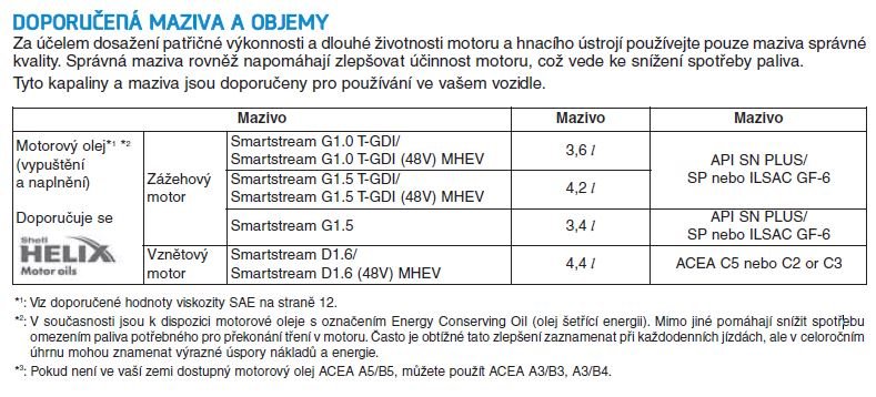

zdarec,resim napln oleje ale ani za boha se nemuzu dopatrat jake mam oznaceni nebo podle ceho to zjistit...jedna nebo druha varianta ma rozdilnou napln a jde mi o to tam nenalit neco jineho...hyundai lil olej ktery odpovida variante druhe s oznacenim PF
viz priloha

Taky se tu zeptám. Jen pro pořádek - příručku jsem četl, tedy příslušnou kapitolu. Jenže ona je pro víc typů, takže tam u mnoha položek píšou "je-li ve výbavě" To je fajn, ale jak poznám, je-li ve výbavě GPF nebo není, už tam nepíšou.
Takže podle velkého techničáku mám v autě motor G3LE. Už asi 2 hodiny hledám podrobné specifikace motoru, ale o fitru pevných částic jsem nenašel nic.
Chtěl bych si první olej vyměnit cca po 2000 km, protože mikrooděrky tam určitě jsou a těch pár stovek za olej klidně dám. Jenže pořád nevím, jaký olej koupit. Příručka v kap. 8-13 uvádí: ACEA A5B5 Shell Helix Ultra AH 5W30, ale na poslední straně je napsáno Hyundai doporučuje:
Benzinový motor bez GPF: ACEA A5/B5 Helix Ultra Professional AF 5W30
s GPF: ACEA C2/C3 Helix Ultra ECT C2/C3 0W30
Trošku se v tom ztrácím. Prosím, jestli někdo řešil a vyřešil, ať se podělí. Děkuji.

morgRing píše: 10 led 2023, 17:55 Taky se tu zeptám. Jen pro pořádek - příručku jsem četl, tedy příslušnou kapitolu. Jenže ona je pro víc typů, takže tam u mnoha položek píšou "je-li ve výbavě" To je fajn, ale jak poznám, je-li ve výbavě GPF nebo není, už tam nepíšou.
Ještě zmíním, že nechci jezdit do servisu mimo garančku a zbytečně je přeplácet. Navíc si nejsem jistý, co by tam nalili. Mám špatný zkušenosti s autorizovanými servisy. V některých jsou fakt vemena.
Hyundai i30 Fastback, rok výroby 2022
To Ti k tomu motoru dali čo za príručku... nejakú prehistorickú.... v príručke, ktorú som stiahol z oficiálnej stránky :hyu: .cz sa operuje s US normami API SN+/SP / ILSAC GF-6... pri benzínových motoroch...

Tak sa drž tejto stránky... odkaz na konkrétny typ oleja ako si našiel ten shell je k ničomu, pretože často už po roku je v ponuke olej pod iným názvom.
Ak chceš meniť olej, tak kúp olej spĺňajúci normu API SP. tých nájdeš relatívne najviac, pretože to je aktuálna norma. Na 99% bude mať viskozitu 0W20.
Taký olej tam máš aj z fabriky. Norma API SP prípadne SN+ tam nie je len tak zo srandy... olej s takouto normou obsahuje aditíva proti vzniku detonačného spaľovania LSPI... Spomínané normy ACEA takúto aditiváciu nevyžadujú...
