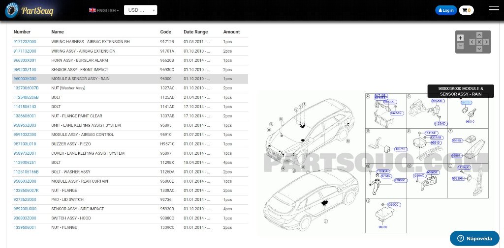

Mohl by mě někdo zjistit jáké označení má senzor pro Hyundai i40 , r.v. 2016 , na internetu jsem našel senzor s označením 96000-3K000 a nevím jde použít.

Ano, to označení je správné. 960003K000 Stejné označení má i pro i30. Jinak se dá sehnat použitý z Polska cca za 250Kč.

Po sundání jsem to zjistil, že označení je stejný a už je objednaný - použitý 450 kč,
dobrý je,že se nemusí nic lepit na sklo,jelikož držák senzoru je přilepený a senzor se jen nacvakne.
