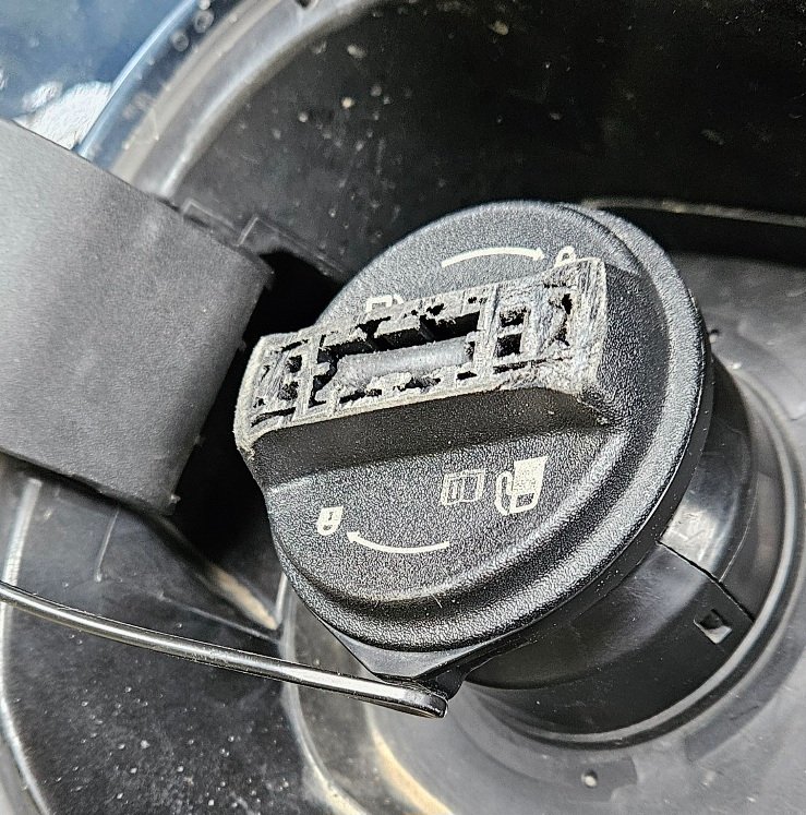

od casco
Takze riesenie zo sesterseho kia fora pomohlo.
Problem bol nakoniec naozaj v tom, ze ten uzaver nadrze...ze jemne zvnutra tlaci na tie dvierka a to sposobuje odstavanie dvierok.
Ja som to len hrubou silou zatlacil na to hrdlo a bolo po probleme. Sa to 2mm mozno 3 zasunulo dovnutra.
....alebo to riesit servisom, alebo jemne 2-3mm zbrusit z toho vieckoveho uzaveru nadrze.

Tam nie je problém s pántom ale s polohou nalievacieho hrdla nádrže. Keď si všimneš, tak hrdlo s nasadeným a zaskrutkovaným uzáverom "vyčnieva" z priestoru, ktorý ohraničujú dvierka. Takže dvierka vytláča samotný uzáver..

staci ten uzaver dat dole a zavriet ....vsetko bude licovat. riesenim je zbrusit z toho uzaveru cca 3 mm ...to by malo stacit.
Re: Kryt nádrže začal odstavat
Napsal: 23 pro 2024, 07:16
od casco
Po zrezani dvierka uz doliehaju.
