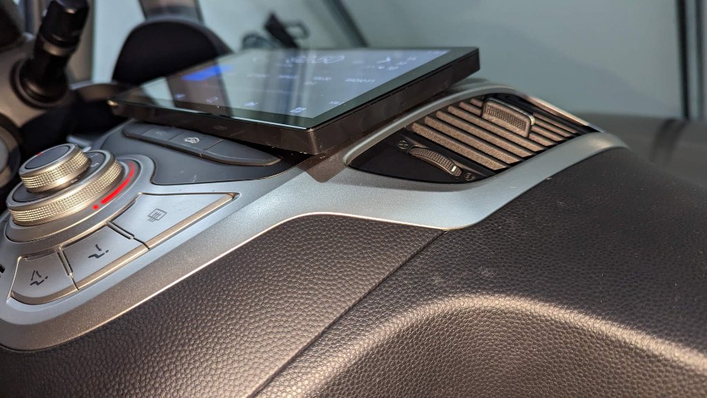

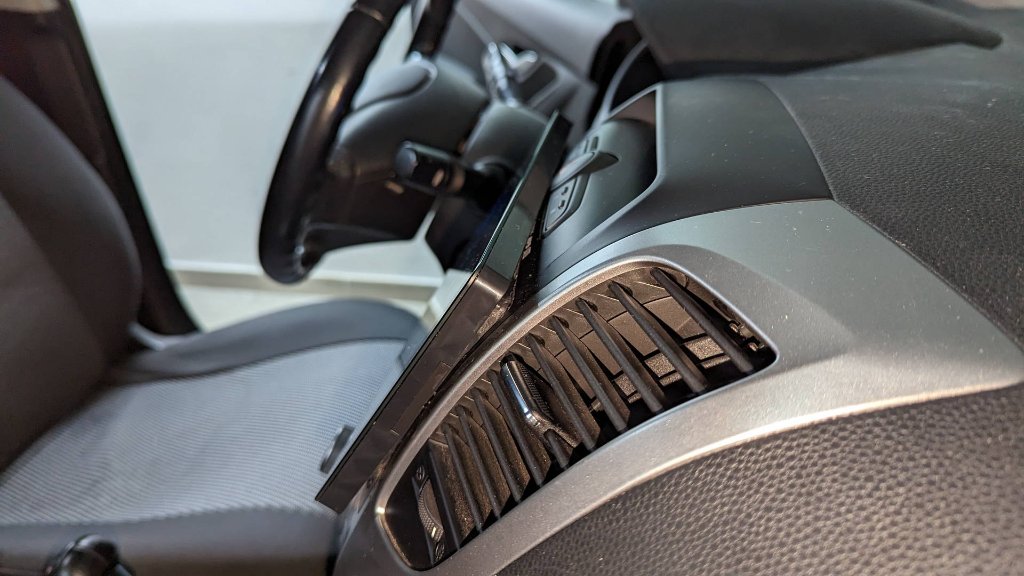

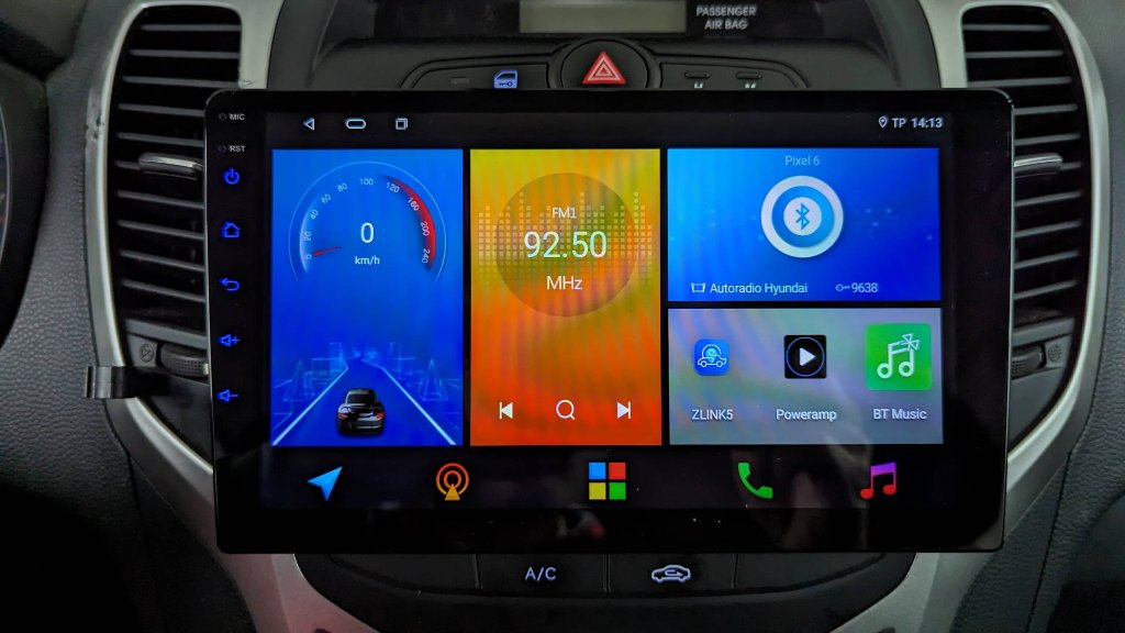

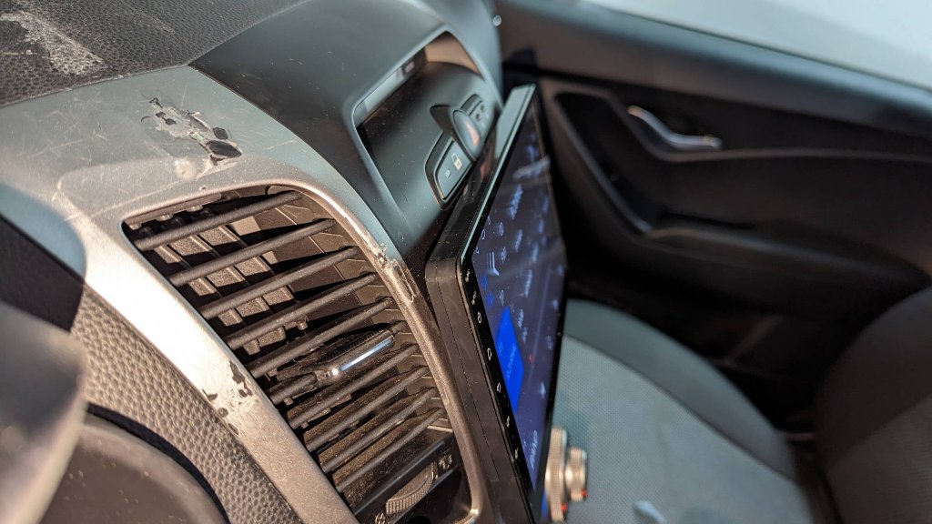

Já si instaloval toto rádio s 9ti palcovým displejem, z aliexpressu vyšlo asi na 6000Kč, plus k tomu ještě za 200Kč přepojovací konektor, abych nemusel odstřihávat původní hyundai konektory. Autorádio má sice pár softvérových bugů, ale jde spíš o prkotiny, pro mně je důležité, že dobře funguje režim android auto, jak drátový , tak bezdrátovy, že se dá požít offlinová google navigace dohraná do rádia a že funguje handsfree. Podrobnější info k montáži autorádia jsem nasdílel zde:
https://uloz.to/tamhle/2atPuF5vvNJ9#!ZG ... 9UJzH0At==
je tam i textový soubor, do něj si píšu co a jak jsem dělal, kdybych se k tomu po 10 letech musel vracet.

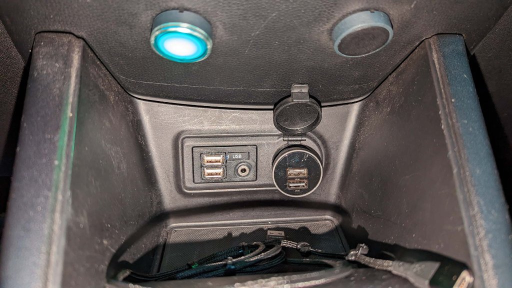

a k čemu jsou prosím tě ty dvě tramvajácky tlačítka na poslední fotce ?

Levým tlačítkem si můžu rádio zapnout, načež se vypne za hodinu, nebo si jej můžu pravým tlačítkem vypnout ihned. Jinak bych musel kvůli zapnutí rádia otočit klíček zapalování do polohy, kde zapíná el. spotřebiče. To je nevýhoda nového rádia, že nejde zapnout kdykoli, jako to umí původní rádio.

Napsal: 17 bře 2023, 17:12
od forman
Účel asi splňuje, ale vypadá to hrozně. =D>
Re: výměna autoradia
Napsal: 17 bře 2023, 17:30
od Martinsp
Slušně řečeno.

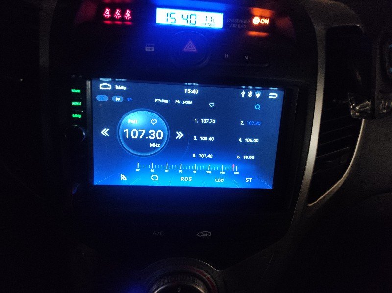

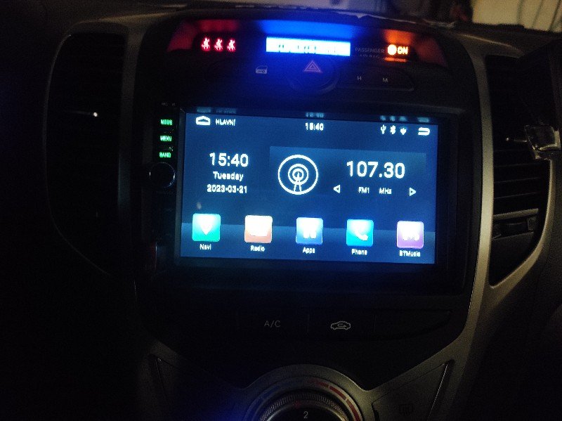

Tak autorádio vyměněné akorát nevím jak jsem dát foto

Píše mi to že foto je velké nevím jak v mobilu zmenšit

Kurna, tohle by zasloužilo jeste jedno tlačítko mezi a to by bylo cinkani tramvaje nebo otevření dveri…

krokodylek3 píše: 20 bře 2023, 16:12 Píše mi to že foto je velké nevím jak v mobilu zmenšit
Stáhni si to doma do počítače...

Napsal: 21 bře 2023, 15:51
od krokodylek3
Napsal: 21 bře 2023, 15:52
od krokodylek3
Snad je to vidět
