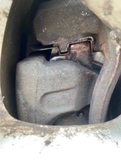

Osobně na tom zadku bych začal kontrolou lanovodů,zda neváznou,pak mrknout,jestli jsou na třmenech vratné pružiny, popřípadě je tam dal,lze to dodělat i dodatečně,sám to mám na Ulysse 10 let a nevím co je brzda co se nevrací.
Když bude nejhůř,tak třmen za mě TRW,Bosch,ABS.

Tady foto
