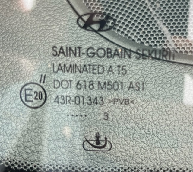

prosím ta pozri mi podla razítka kto bol výrobcom

devotional píše: 06 čer 2023, 20:18 podla toho čo píšeš, nebolo o čom :idea:
forma nemohla byt zlá, na 99% je to proces ohybu v peci.nič také zalešit nejde, problém je v samotnom skle
Posílám fotku jediného označení čelního skla, kterého jsem si všimnul.
Re: Vadné čelní sklo
Napsal: 09 čer 2023, 14:14
od devotional
uff, konkurencia.
hamba im! :D
uz je datum vymeny?
