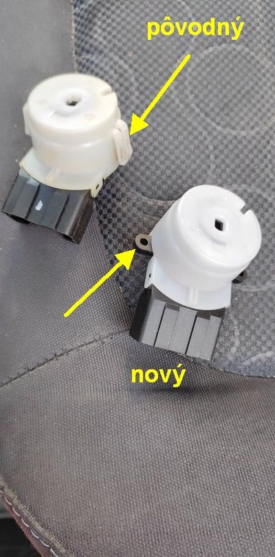

Pred niekoľkými dňami mi začal blbnúť spínač zapaľovania - po naštartovaní nesvietia svetlá, nejdú stierače, ventilátor.... Treba trochu pootočiť kľúčom aby sa spojil kontakt. Oprava vyzerala jednoducho - objednám nový spínač za 10 eur a vymením. Lenže dementi v Hyundai pod pôvodným číslom spínača 93110-3S000 vyrábajú iba nový typ, ktorý sa uchytáva skrutkami a nie je iba nacvaknutý ako pôvodný.
Takže výmena nepripadá do úvahy a dnes sa chystám spínač rozobrať a prečistiť kontakty. Na jednom videu to takto opravoval maník niekde v Indii a fungovalo to.

Takže vnútro nového prevedenia je zameniteľné so starým. Stačí prehodiť 2 medené pliešky a všetko funguje.
S demontážou je to na prvýkrát komplikované, originálna dielenská príručka je ako zvyčajne na dve veci - dajte dolu kryt, zdemontujte. Klasický hyundai návod....
Treba zhodiť spodný kryt prístrojovej dosky, potom je možné strčiť prsty a zatlačiť západky na spínači. Predtým ale treba dať kľúč do polohy ON, inak sa spínač nedá vybrať - tento nepodstatný detail sa nikde nespomína.

Ďakujem :D . Snáď moje informácie niekomu pomôžu. Pliešok bol používaním zdeformovaný a preto nemal kontakt - mechanicky sa opiera o oceľovú guličku tlačenú pružinou.
