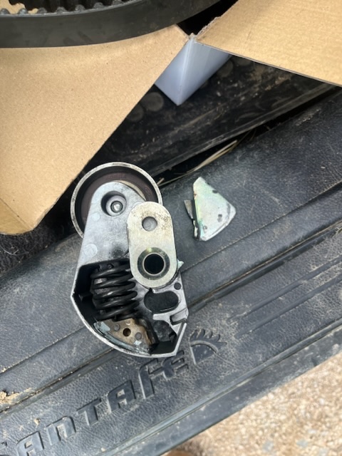

Příspěvek od rob159 »
Posielam aj foto..
Napínacia kladka rozpadnuta .. remeň bol voľný .. ani mechanik nechapal ako je možné že to nepreskocilo :) ..
