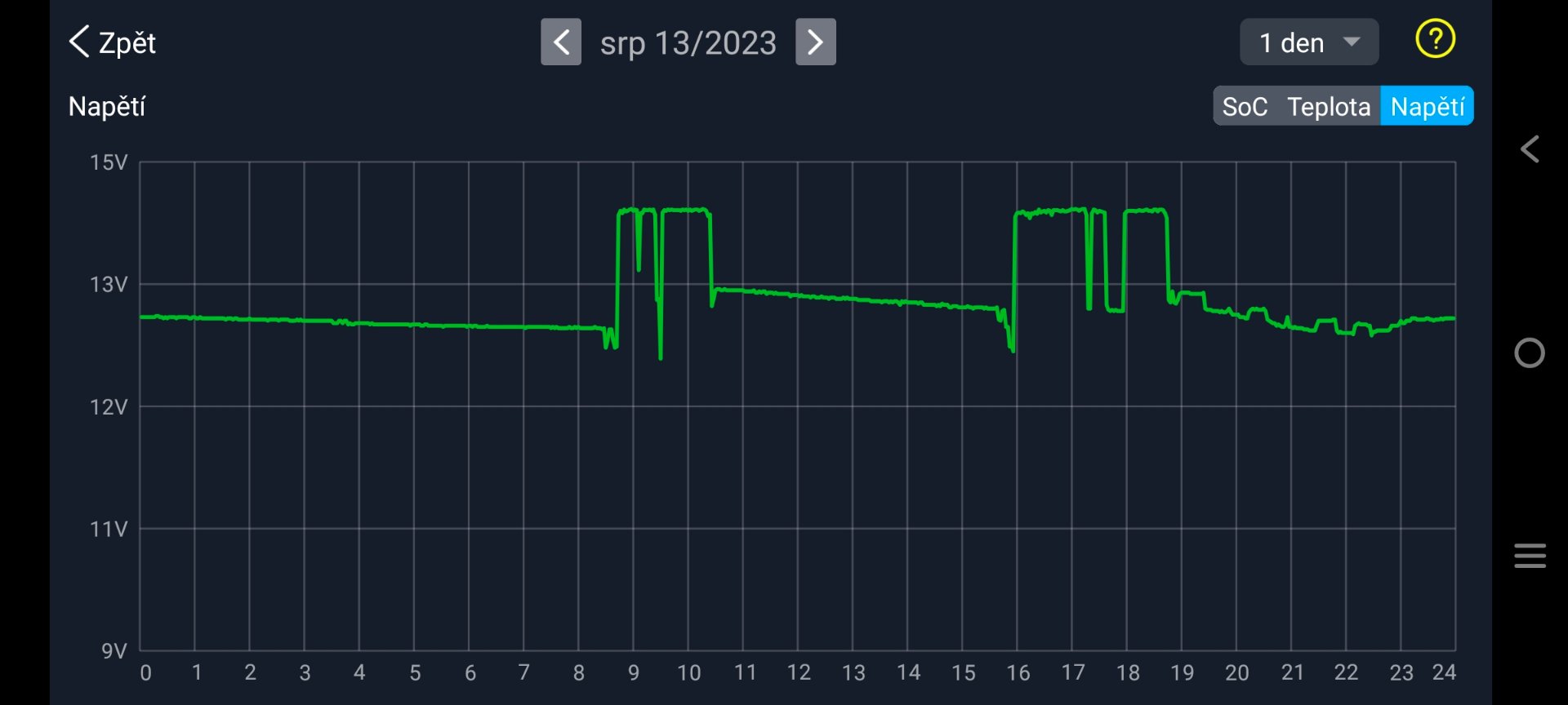

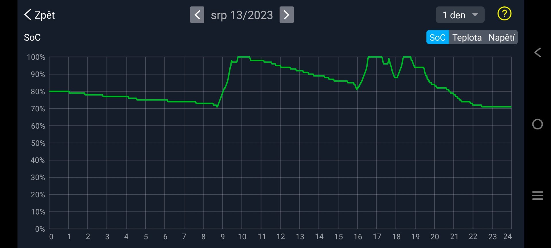

prikladam 2 obrazky - stavu nabiti a napeti, kde je videt
00:00 - 08:15 .. zamceno, bezi kamerka + plasic + BM6 + uniqua sledovac
jizda
10:30 - 15:30 .. zamceno, bezi kamerka + plasic + BM6 + uniqua sledovac
jizda
19:30 - 21:00 .. odemceno, obcas otevrene dvere, vnejsi i vnitrni svetla vypnuta
21:00 - 00:00 .. uzamceno, otevreny kufr, kamerka vypnuta, plasic + BM6 + uniqua sledovac bezi
22:30 - uyamcece vozidlo opusteno
kamerka jak rikas je do 5W (zere urcite mene .. mam zapnuty rezim zaznamu jen pri zmene obrazu) .. je to znat a videt na tech prvnich 8 hodinach
propad 10:30-15:30 je prudsi protoze se asi menil obraz a kamerka nahravala. Pokud ji vypnu tak je linka hodne plocha.
To co tam uzira energii musi mit spotrebu opravdu vysokou tj min. 2x vyssi nez kamerka.
A pozamceni ve 22:30 dokoknce napeti na aku stroup
v kufru mam na osvetleni taky dobastlene vypinace a navic LED zere prd
inteligentni dobijeni mam tam mas odpojene
