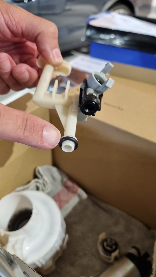

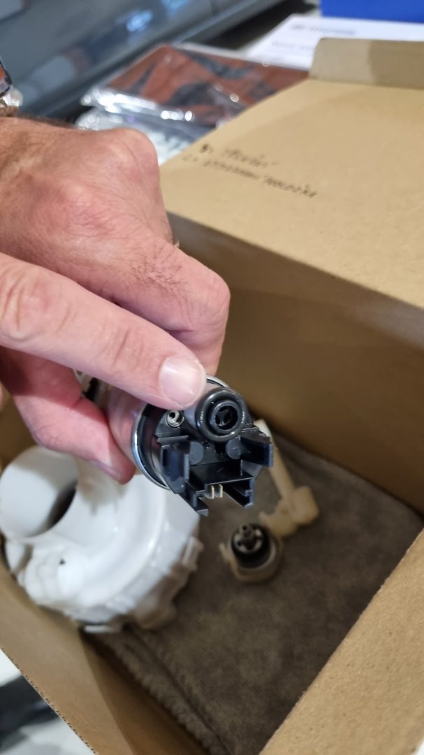

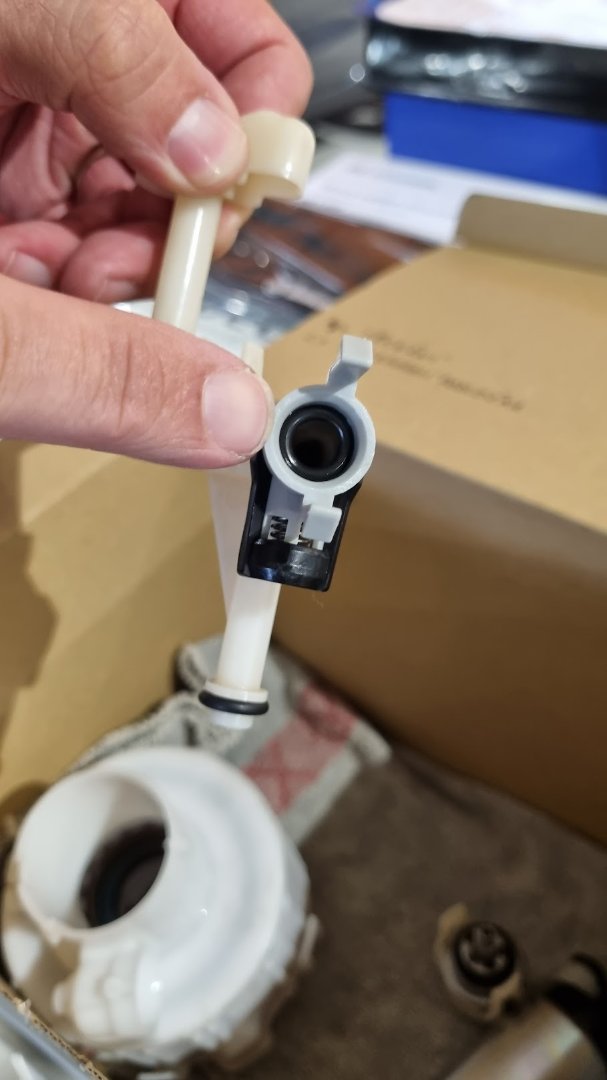

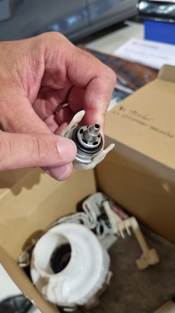

Tak vám popíšu svou story s autem za poslední tři týdny. Nakonec jsem to odvezl přímo do Hyundai servisu, aby mi udělali pořádnou diagnostiku a zjistili, který díl je špatný. Pokud vůbec nějaký. Provedli diagnostiku i za jízdy a všechny hodnoty v normě - palivové čerpadlo má správný tlak, vysokotlaká pumpa (40000 Kč) naštěstí taky vpořádku.
Mechanikovi se ale nezdály těsnící o-kroužky, které jsou v té sestavě celkem čtyři. Teoreticky by mohli po těch letech způsobovat netěsnost a jak se s tím hnulo (měnil se filtr) tak holt těsnit přestaly. A nejhorší se mu jevil ten na druhém obrázku. Už z obrázku jde vidět, že je tam jaksi volně. A zrovna tohle je regulátor tlaku, který nebyl správně utěsněný. No..navržená oprava spočívala ve výměně celé soustavy čerpadla za 12000 Kč plus práce, protože nešlo sehnat ty o kroužky samostatně. Domluvil jsem se s nimi, že mi čerpadlo znovu rozeberou na díly a já si o-kroužky seženu na vlastní pěst a celé jim to zase přivezu a oni to složí a namontují. Zajel jsem tedy do prodejny SKF (ano ten výrobce ložisek) a tam mají snad všechny o kroužky, co existují.. Zaplatil jsem 75 Kč a ještě ten den jsem to celé přivezl do sevisu.
Druhý den mi volali, že to složili dohromady a že to už funguje. Starty jsou ok. No..už když jsem tam odsud odjížděl, nezdálo se mi to úplně top, ale nebyl jsem si jistý. Po jízdě zase tak po těch dvou hodinách zkouším startovat a úplně stejné jako před tím. Točí dlouho až se lidi otáčí. Dnes po třech hodinách po jízdě to samé...
Takže když to shrnu - celá akce "výměna palivového filtru" mě vyšla na bezmála 7000 Kč, plno nervů, lítání jak idiot, aby to nakonec všechno bylo horší než před výměnou. A to nepočítám projetý benzín. A to se vyplatí! =D>
