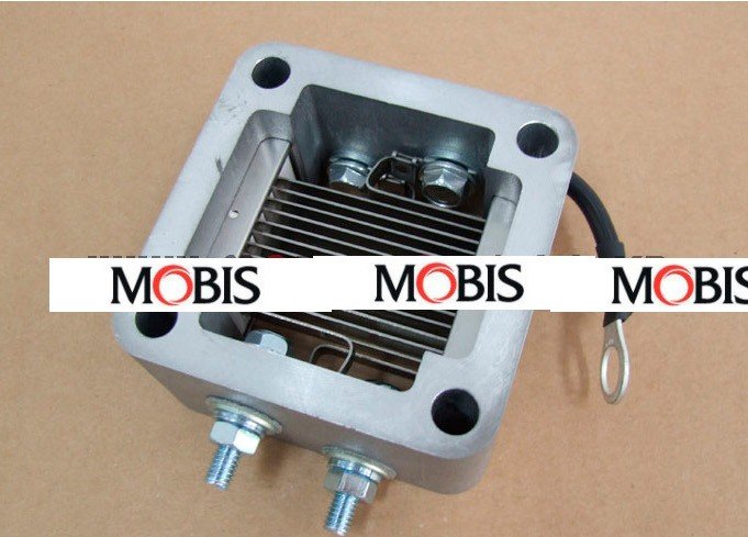

Chtěl bych poprosit , zda by někdo z Vás mohl změřit napětí na předehřevu vzduchu po pravé straně na těch 2 kablících pod maticema , po jaký čas po nastartování tam na předehřívači bude napětí ? Nebo nechat na alternátoru ruku jestli bude zachvíli horký ? Mě běží předehřav cca 3-4 minuty a to je moc si myslím pak je altík skoro horký.

5a82ad98cb061_TERRACAN-AIR-INTAKE-HEATER-367104X301.jpg.112b959eb15d27754d8ac1d0bf4382ca.jpg
5a82ad98cb061_TERRACAN-AIR-INTAKE-HEATER-367104X301.jpg.112b959eb15d27754d8ac1d0bf4382ca.jpg (63.97 KiB) Zobrazeno 2714 x

Takže doba dohřevu po nastartování auta je asi ok. Altík běží skoro na plý výkon . Takže jsem mu odlehčil a jak jsou připínány dva topné odpory , tak jsem nechal zapojený jen jeden z nich a to č. 2 spodní matice.
