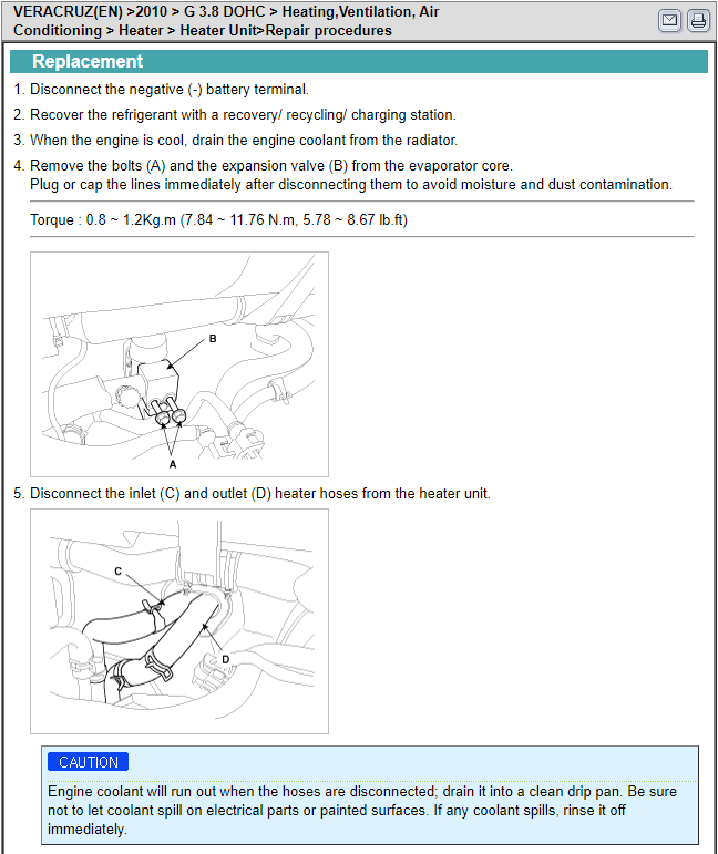

Návod mluví dost složitě a navíc u toho vypouští klimu atp. Tomu bych se chtěl vyhnout ;-)

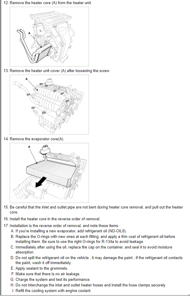

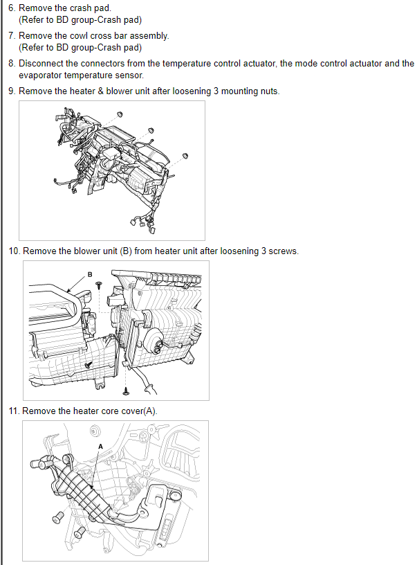

Ty klapky budu řešit až v druhém kole (podle jednoho fora by se snad dalo něco řešit po vyndání boxu spolujezdce).
Ale s tím výměníkem jsi mě vůbec nepotěšil :D Já doufal, že by to mělo jít po sundání krytu středového panelu a odšroubování 3 šroubů (krok 11) a pak jen vytáhnout (krok 12).
