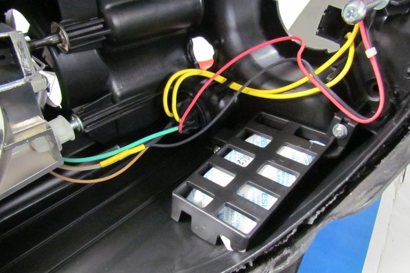

Ahoj, prosím ťa vieš mi napísať ako si riešil to zapojenie ? Pripadne aj pripojenie nivelačného čidla ?
Resp ak máš nejakú schému zapojenia, prípadne foto
Vopred veľmi pekne ďakujem.

Horne žlte vodiče sú pre stretávacie svetla .Z pohľadu pravý je +vodič 12V .Čierny je - vodič pre diaľkové ,smerové, parkovacie svetlo . Zelený je + vodič pre diaľkove svetlo. Červený vodič je + pre smerové svetlo a hnedý vodič je + vodič pre parkovacie svetlo . Zapojenie pravého a ľavého svetlometu je zhodné .
