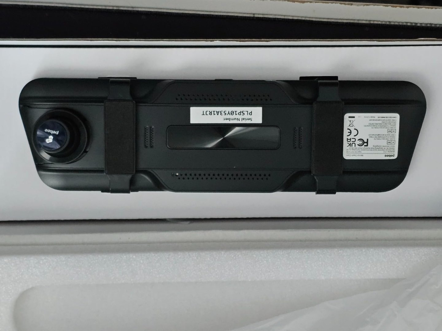

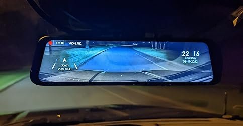

Po těchhle zkušenostech jsem si říkal, že bych teda (coby pro mě nouzovou variantu) koupil alespoň zpětný zrcátko, který současně kamerku obsahuje. Ale ani tam nabídka kupodivu nebyla o moc lepší. Jednak se nabídka výrazně omezila, pokud jsem chtěl, aby kamerka měla i funkci "parking mode", protože většina poškození našich aut vzniká při parkování kvůli různým kreténům před barákem.. A jednak si nejsem jistej, jestli zrcátka s intergrovanou kamerkou jsou při nočních jízdách (i při funkci autodimming) dostatečně nerušivý při oslňování řidičema zezadu a dostatečně čitelný za jasnýho světla.
Máte někdo osobní zkušenost třeba s RM LCD BDVR HYU zrcátkem prodávanym v ČR všude možně? (https://www.heureka.cz/?h%5Bfraze%5D=rm+lcd+bdvr+hyu ).
Na amazonu jsem asi nej našel různý varianty od Pelsee. Např. levnější (2K) Pelsee P10 2,5K zrcátko s integrovanou kamerkou nejen nahrávající oblast před autem, ale i s připojitelnou zadní kamerkou. I když dobrých recenzí US uživatelů je tam poměrně dost, při pohledu na reálný fotky mě moc neoslnily schopnosti v noci... Samozřejmě vzhledem k ceně nečekám žádnou zázračnou Zeiss nebo Leica optiku redukující paprsky ze světelných zdrojů, že...
Nemáte někdo nějakou vlastní zkušenost s takovými hybrid řešeními? Super by byly nějaký reálný fotky

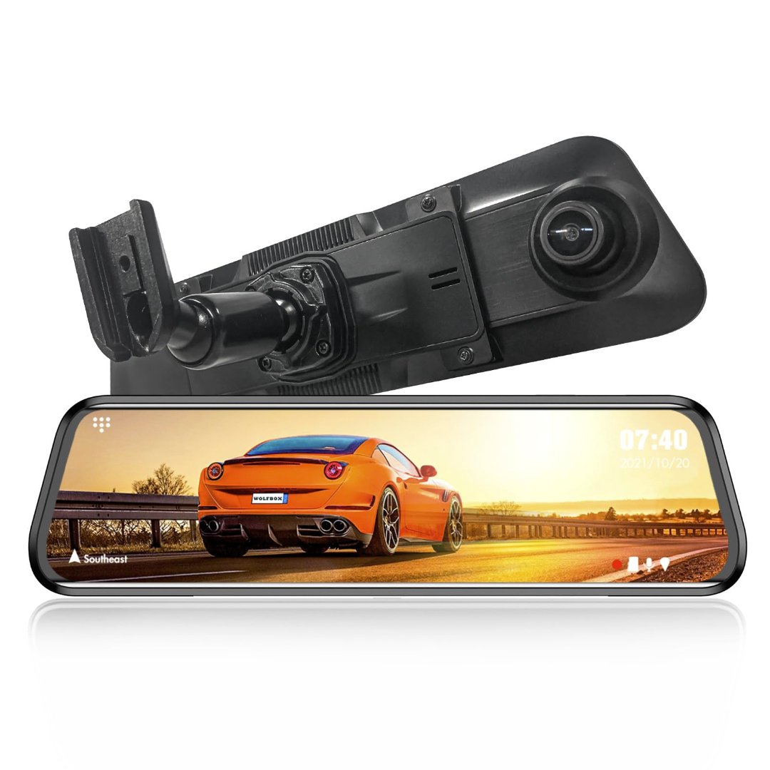

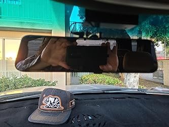

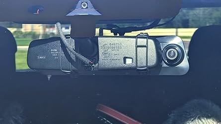

Po x hodinovym hledání jsem nakonec dohledal jakejsi klon Pelsee označenej "Wolfbox G900 mirror dash cam". Docela na mě informace výrobce, zkušenosti řidičů i pár fotek z reálu zapůsobily. Nejenže má ve předu 4K a vzadu 2K, má separátně dokoupitelný "bracket" pro kompletní záměnu předního zrcátka za tenhle s integrovanou kamerkou, ale nemá wifi (vše drát, což osobně považuju za výhodu :D ) a kupodivu nemá ani baterie, i když se uvádí, že podporuje parking mode, 24/7 loopback apod. Prý je v zrcátku speciální kondenzátor, který (asi?) má nahradit nějaký výpadky napájení z autobaterie, přepětí atd. To mně přijde jako dost hustá novinka, taková malá UPS do auta :lol: Něco jako u přídavných drahých NVMe M.2 SSD řadičů Areca 1686 2NOD :D
V manuálu píšou, že podporuje až 256GB SD karty, což by mohlo stačit i na dlouhou dobu stání na parkovišti.
Píšou tam (je otázka, do jaký míry to je jen marketing), že zpětný zrcátko může sloužit (při spojení se zadní kamerkou) i jako nonstop zapnutý elektronický zrcátko, ale může vše bejt i vypnuto (asi má pak dostatečnou míru odrazivosti světla ?).
Oproti Pelsee údajně nejsou s Wolfboxem takový problémy s doručováním do ČR/EU. Asi nějaká ochranářská politika výrobců nebo co to...
Navíc když jsem se díval u i30 PDE na org. zrcátko řidiče z fabriky, docela by bodlo, kdyby nějaký takovýhle náhradní vylepšený mohlo bejt posazený výš než to originální. Min. o 1-1,5cm. Docela významně by se tím zvětšil výhled pro řidiče do výšky, třeba na semafory při stání na křižovatkách atd.
Jak říkáte, vypadá to nadějně, ale bude to zas vos*r s montáží, o šušněch nemluvě.
