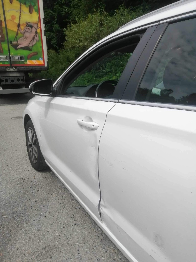

Pred rokom sa o nás oprel kamión, ale to bolo na ľavej strane a v malej rýchlosti (pripájací pruh a on si nás tak trochu nevšimol - mŕtvy uhol) - menené boli obidve ľavé dvere - originál v autorizáku.

Ta nehoda na to nemuze mit vliv. Btw kde parkujes? neni treba vedle nejaka fabrika ze ktere se prasi treba i castecky kovu? zkusil si nekdy na aute odstranovac poletave rzi? .. treba se ti to tam vic drzi a nekoroduje auto ale ty ulpene castecky
