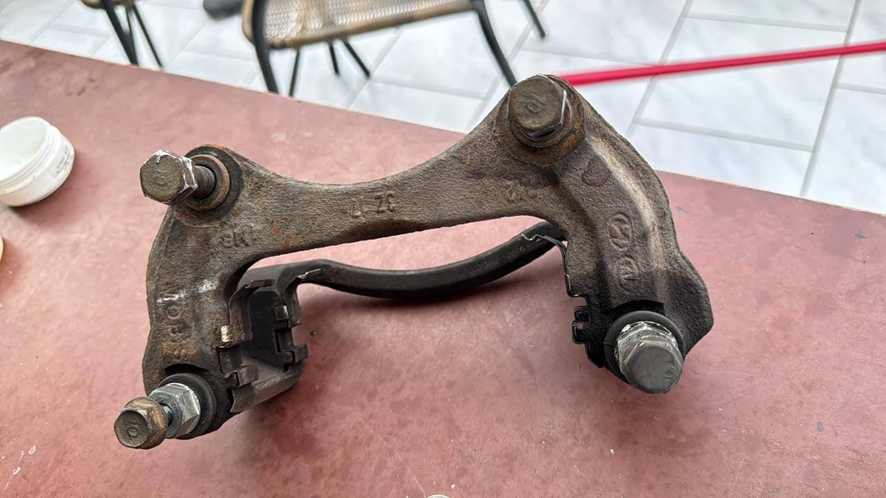

Zdravím, dokážete mi někdo zjistit kde se dá sehnat a co to stojí? Nemůžu nikde najít… na kotouče 320 mm

Budeš dávat větší kotouče nebo je tenhle vadný?

Stržený závit… nemůžu to najít v dílech…

Závit přeřízni o stupeň větším a neřeš to. Samozřejmě odpovídající předvrt,co tam je teď?

Je tam M12… musel bych převrtat i těhlici, protože šroub M12 se tam nevejde… zkusím ten závit nechat převložkovat znovu na M12… snad to bude držet…

Teda M14 se tam nevejde
