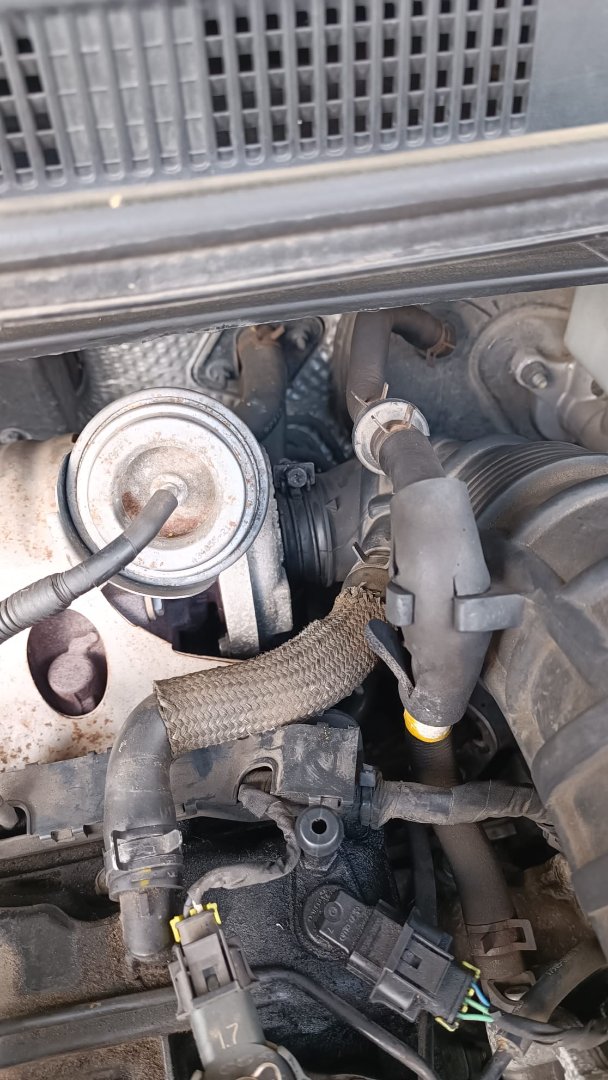

Mimochodem klapka byla venku a čištěná a nikdy jsem si nevšiml že by byť jen trochu zakouřilo. Jediné čeho jsem si všiml že do turba vede od někud zhora hadička, asi ovládání podtlaku, viz obrázek, a ta teda už není úplně v kondici. Mohla by se tahle na tom všem podílet? Blbý že se mi nedaří jí nikde sehnat. Ale zase si říkám, že kdyby měla být po smrti tak přece zlobí pořád...

Jak jsem psal výše ,to je systematicky :D Od nejlevnějšího až dál! Jen jsem přestal by lo by toho vice :) :)
Zeptam se jinak popiš mi kdy to začlo blbnout a co jste s tim dělali ,udělam si obrázek o tom!
