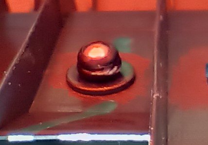

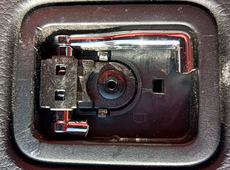

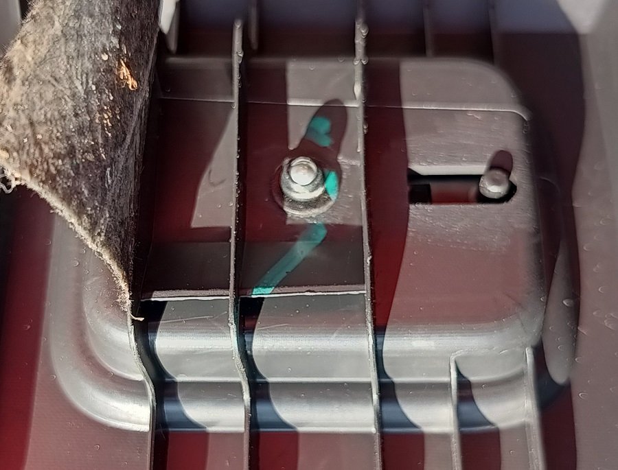

Ahoj, v létě mi prasklo jedno to očko, co je v kufru na přikurtování zavazadel (je to plast tvářící se jako nerez), tak jsem se včera rozhoupal to řešit. (Jdu teď na garančku, tak jsem si řekl, že tam koupím jen to očko za pár korun a vyměním sám, případně vyměním za kovové.)
No po rozebrání (2 šrouby lišty prahu nákladového prostoru a 3 šrouby kastlíku u rezervy) se ukázalo, že je to nějak nerozebiratelné, tj. ta krytka, co drží to očko, není chycená šroubem, ale nějakým dutým nýtem nebo co.
Řešil jste to někdo?
Nechce se mi platit x stovek za opravu v servisu.

Tak zkus odvrtat a dát nový nýtek.

podle fotky to neni uplne klasickej nytek co se nytuje klestema :-/ co muzes koupit v lidlu za 200 i s nytama. Ten by mozna ani nemusel vydrzet nasledny tah a tak je otazka zda jsi schopny doma po vymene novy nytek rozmacknout. A spis bych se asi nejdriv ptal i na cenu toho dilu :-/ treba ti zlomeny oko nakonec vadit nebude :roll: ale jestli zjistis cislo dilu a cenu tak to sem ze zajimavosti napis. Dovedu si tipnout ze nahradni dil bude cely bazmekt a nejen oko, ptze je uvnitr hadam i nejaka pruzinka a nedovedu si predstavit jak bys to tam bez demontaze nytku cele opravil. Tedy nakonec to stejne sveris servisu nebo nytek nahradis sroubem a matickou 8-[

Hm, tak z toho KIA fora jsem to pochopil - je to drzak site do kufru. Takze ne na 2 kola popruhama :-)
No, asi to spacham ze zeleza a prisroubuju nejakym sroubem. Ono stejne to drzet extra nebude, muze se to cele vytrhnout z te "kapsicky" a pak, cely ten plastovy kryt spodni hrany kufru, v kterem to je, je pridelan ke kastli jen 2 malymi sroubky, ktery uz po jedny demontazi skoro nedrzi. Skoda, ve fordu jsem mel 2 ocelova oka privarena primo ke kastli.
