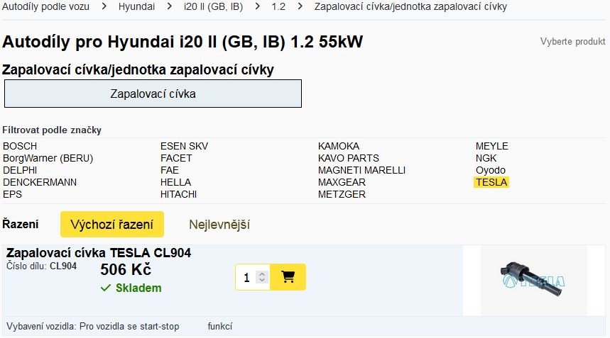

No možná je to tím, že podle vyhledávače je pro i20 II, (GB, IB), 1,2i/55 kW, modelový rok 11/2014-03/2020 vhodná zapalovací cívka TESLA CL904.
i20 II_1.2_55 kW_zapalovací cívka Tesla CL904.JPG (65.08 KiB) Zobrazeno 1726 x
viz odkaz: https://autodilos.cz/autodily/hyundai/i ... rand=tesla

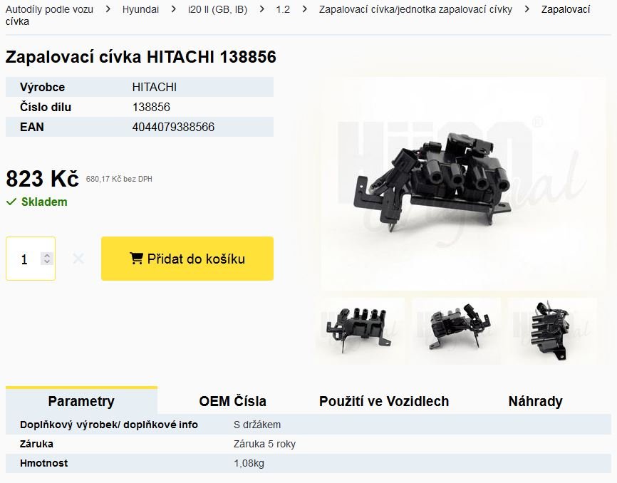

Pokud se jedná o blok zapalovacích cívek, který má trojúhelníkový konektor, tak je vhodný třeba tento:
i20 II_1.2_55 kW_blok zapalovacích cívek Hitachi 138856_foto.JPG (12.36 KiB) Zobrazeno 1714 x
i20 II_1.2_55 kW_blok zapalovacích cívek Hitachi 138856.JPG (66.7 KiB) Zobrazeno 1714 x
viz odkaz: https://autodilos.cz/autodily/hyundai/i ... -514704062
