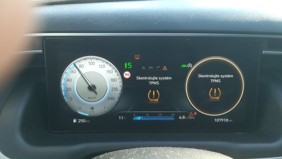

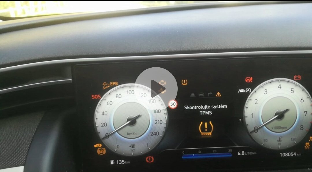

Prosim Vas nemate nahodou takuto skusenost s Tucsonom r.v. 2021...... Znicoho nic mi zacne na palubnej doske svietit Skontrolujte system TPMS (vid foto). Akonahle vypnem auto, tak ho potom nenastarujem, pokila to svieti. Zamknem auto, odomknem auto, nic svieti tento napis nenastartujem. Ked prestane svietit nastartujem. Zasvieti to za jazdy, prestane merat tlak v pneumatikach, zahlasi tuto hlasku, ked idme normalne dalej prestane svietit, normalne zacne dalej merat, a ked auto vypnem, normlane nastartuje. Na diagnostike nie je zapisana ziadna chyba v ziadnom systeme. Pneumatiky su normalne spravne nahustene a ked nesveti hlaska nomalne meraju a aj odkontrolovane ci maju taku hustotou.Uz su mechanici bezradni, lebo raz to spravi potom dlhsie nic, potom sa to objavuje a je problem. Neviete co by to mohlo byt resp co blokovat ze nenastartujem? Dakujem za akekolvek nasmerovanie akou cestou sa uberat

Zkus reset tady video https://www.youtube.com/watch?v=LZ5xmbwA6kw nejspíš budou mit slabí baterky :) Sama kokotina v autě se nedivte :roll:

Máš na 99% niektorý snímač KO.. resp. v "štádiu klinickej smrti"... že po čase vypadne z neho signál - v pamäti chýb bude zapísané ktorého kolesa sa to týka. Ak Ti diag nič neukázala, tak s ňou dotyčný nevedel robiť, alebo nebola vhodná na hyundai prípadne si bol na nej neskoro po poslednom incidente. Hlášky sa po nejakom čase (ak sa neopakujú) automaticky mažú... Ale problémy so štartom s tým pravdepodobne súvisieť nebudú.. to bude len časová súvislosť.. nie príčinná..
