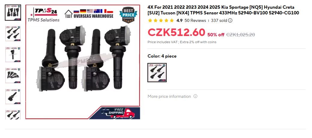

Mám tyto ventilky z obrázku níže, doručeny za 10 dní, fungují bez problémů, tlak jsem kontroloval a měří přesně.
https://www.aliexpress.com/item/1005007 ... cification
Výdrž nemohu zatím hodnotit.
Jediné na co gumař nadával je, že samotný ventilek je tvrdý a blbě se protahuje diskem, jeden při protahování přetrhnul. Jedná se ale o univerzální výměnný díl, který i v českém pneuservisu jako nový značkový díl stojí 90,-, samotný měřící vysílač je k němu přichycen šroubkem. Takže mě to stálo i s dýškem 100,- navrch :-)
Data se načetla prakticky okamžitě po rozjezdu a nic jsem nemusel nastavovat.
Tucson Nx4 2025.

To som dosť prekvapený, že sa ti no name snímače automaticky spárovali. Ja som s originál Hyundai musel do servisu 😉

Spárovalo se to samo cca po kilometru, nic se nemuselo nenastavovat ani neresetovat. Z toho jsem jel ale začátek krokem po polňačce, na normální silnici v běžné rychlosti by to možná bylo ještě rychlejší. Vybíral jsem dodavatele s velkým počtem kladných recenzí k tomuto konkrétnímu autu. Tlak jsem porovnával novým značkovým manometrem s údaji na displeji a sedí. Na snímač za nějakých 125,-/kus slušný výsledek :D
