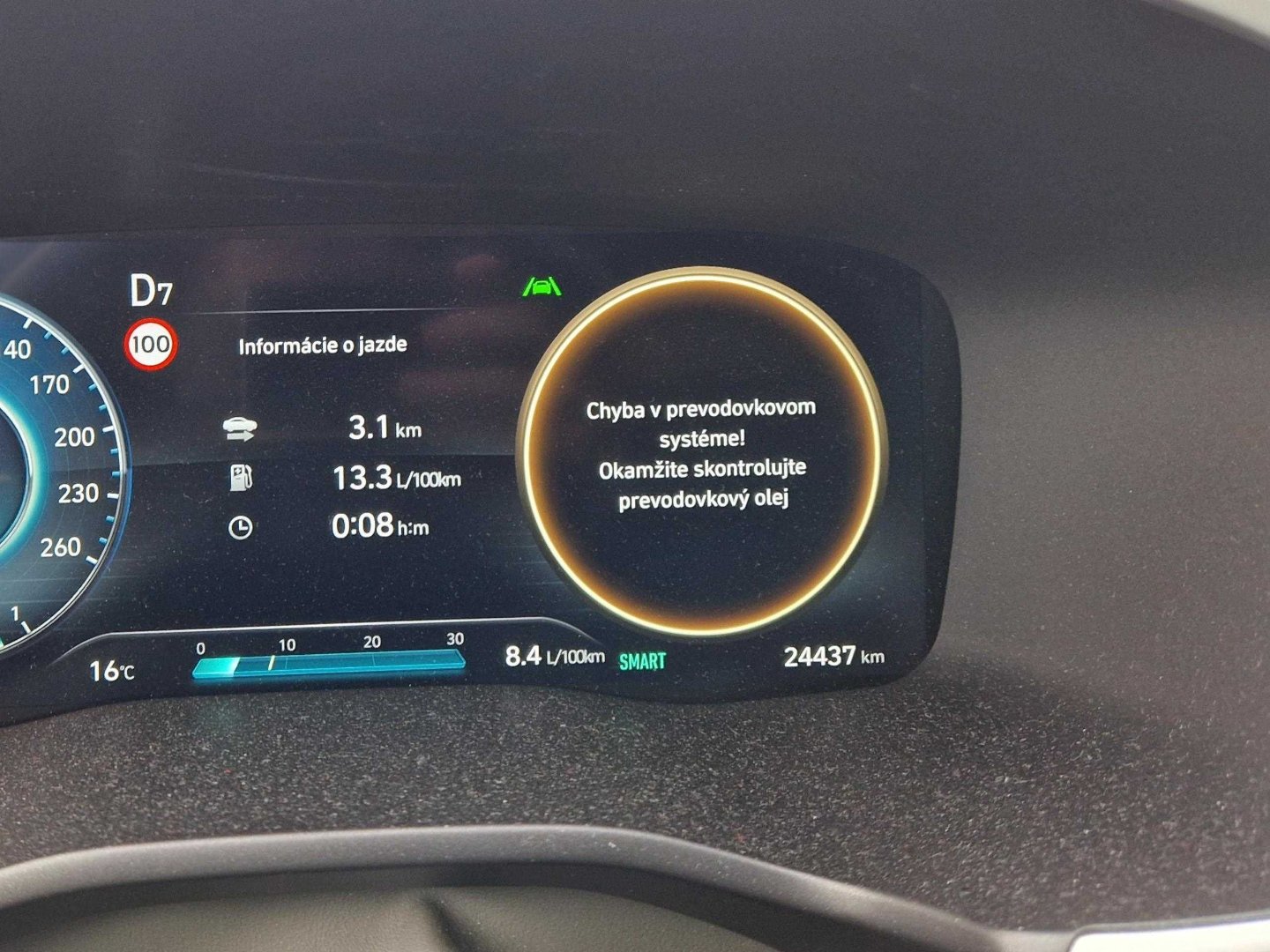

Stretol sa niekto z Vás s nasledujúcou hláškou: Chyba v prevodovom systéme! Okamžite skontrolujte prevodovkový olej. ?
Ak áno, prosím o info ako bola táto chyba riešená.
Jedná sa o Santa Fe 2023, 2.2CRDi, automatická prevodovka.
Auto ma 1.5 roka a najazdených necelých 25 000km, väčšina km je dialničných.
Auto pri zobrazení danej hlášky cuklo ale išlo ďalej. Následne som teda hneď zamieril do servisu kde ešte naštartované auto pozrel technik a odfotil hlášku. Po shasnutí motoru a opätovnom naštartovaní sa táto hláška už nezobrazovala. Auto je momentálne v servise kde po skúmaní usúdili, že je v prevodovke málo oleja, pričom ale nebolo zistené kde je unik a bude sa meniť riadiaca jednotka prevodovky.

Auto je stále v servise. Už celé 3 mesiace od 31.10.2024.
  • robila sa diagnostika kde sa zistilo málo oleja v prevodovke ale bez viditeľného úniku. Olej sa dolial - bez výsledku
  • na otázku prečo tam bolo málo oleja a kde zmilol mi servis nedokázal odpovedať
  • ďaľšia diagnostika a porada s fabrikou. Na odporúčanie výrobcu sa menila riadiaca jednotka k prevodovke. Čakalo sa mesiac na tento diel. Po výmene bez výsledku
  • ďalšia diagnostika, na ktorú sa čakalo mesiac - boli sivatky a robí to jeden vyškolený človek. ](*,)
  • bude sa meniť ďalšia jednotka pred prevodovkou, ktorá ovláda tlaky ojela alebo niečo také. Momentálne sa čaká na diel.
    - vzhľadom na to, že na zahraničných fórach sa hovorí o poruche olejového čerpadla a výmene prevodovky, nie som si istý či toto bude mať želaný efekt.
Jedíná útecha v tejto situácii je, že Hyundai poskytuje náhradné vozidlo zdarma. Takže som už otočil 3 vozidlá - hybridný Tucson, i30 kombi a momentálne som skončil s užraným Tucsonom 1.6 TGDi 110kW (priemerka 8.8 ??). :?
Pridávam ešte chybovú hlášku v angličtine aby to toto vlákno bola nájditeľné aj pre ľudí zo zahraničia:
Transmission System Error! Check transmission oil immediately.

Jestliže žádný únik nebyl nalezen, chyba se mohla stát i ve výrobě - pracovník na lince nalil do převodovky málo oleje. Ačkoliv předpokládám, že tohle bude hlídáno nějakým průtokoměrem, stát se to může.
Příspěvky: 8785
Re: Chyba v prevodovom systeme! Okamzite skontrojute prevodovkovy olej.
malo oleja z vyroby - tak napriklad u prevodoviek ZF (9st) u Stelantisu bezny jav. Smutne je, ze to autorizaky bud nevedeli (pretoze centrala to zamlcovala) alebo proste neriesili.
Aby som bol uprimny, radsej by som to nechal riesit specialistu na automaticke prevodovky pretoze si tu zjavne autorizak nevie rady. Ono sa to financne vlastne vyplati nasledne ze clovek furt nelieta do servisu riesit nieco, co realne nevedia opravit

Najnovší update:
  • auto som dnes (6.2.2025) vyzdvihol so servisu po oprave
  • posledný úkon bol výmena šupátkovej skrinky - malo by to byť niečo čo ovláda prevodovku a tlaky oleja v prevodovke.
  • servis spravil testovaciu jazdu a chybová hláška sa už neobjavila. Servis tak usúdil, že auto je opravené
  • auto som teda vyzdvihol a zatiaľ bez spomenutúho problému. Nebol ale čas na väščie testy, prešiel som na ňom len cca 10km
Snáď je teda auto úspešne opravené, ale či to tak je uvídím, až s ním budem viacej jazdiť v nasledujúcich dňoch.
