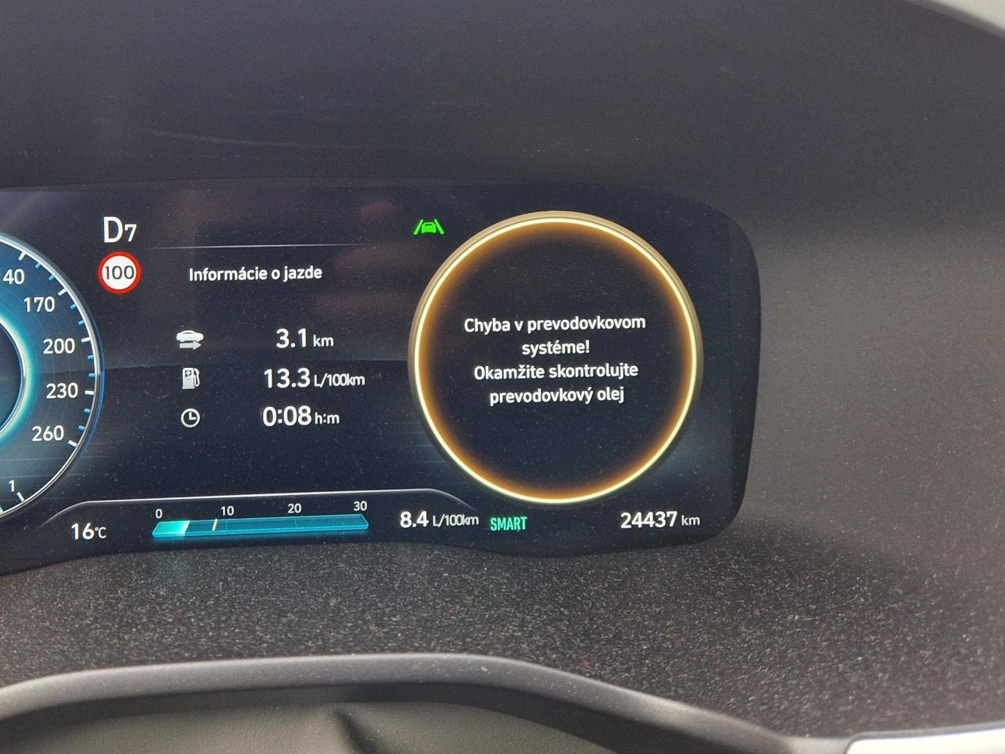

Stretol sa niekto z Vás s nasledujúcou hláškou:
Chyba v prevodovom systéme! Okamžite skontrolujte prevodovkový olej. ?
Ak áno, prosím o info ako bola táto chyba riešená.
- 20241031_091130.jpg (273.91 KiB) Zobrazeno 5241 x
Jedná sa o Santa Fe 2023, 2.2CRDi, automatická prevodovka.
Auto ma 1.5 roka a najazdených necelých 25 000km, väčšina km je dialničných.
Auto pri zobrazení danej hlášky cuklo ale išlo ďalej. Následne som teda hneď zamieril do servisu kde ešte naštartované auto pozrel technik a odfotil hlášku. Po shasnutí motoru a opätovnom naštartovaní sa táto hláška už nezobrazovala. Auto je momentálne v servise kde po skúmaní usúdili, že je v prevodovke málo oleja, pričom ale nebolo zistené kde je unik a bude sa meniť riadiaca jednotka prevodovky.

Auto je stále v servise. Už celé 3 mesiace od 31.10.2024.
- robila sa diagnostika kde sa zistilo málo oleja v prevodovke ale bez viditeľného úniku. Olej sa dolial - bez výsledku
- na otázku prečo tam bolo málo oleja a kde zmilol mi servis nedokázal odpovedať
- ďaľšia diagnostika a porada s fabrikou. Na odporúčanie výrobcu sa menila riadiaca jednotka k prevodovke. Čakalo sa mesiac na tento diel. Po výmene bez výsledku
- ďalšia diagnostika, na ktorú sa čakalo mesiac - boli sivatky a robí to jeden vyškolený človek.
- bude sa meniť ďalšia jednotka pred prevodovkou, ktorá ovláda tlaky ojela alebo niečo také. Momentálne sa čaká na diel.
- vzhľadom na to, že na zahraničných fórach sa hovorí o poruche olejového čerpadla a výmene prevodovky, nie som si istý či toto bude mať želaný efekt.
Jedíná útecha v tejto situácii je, že Hyundai poskytuje náhradné vozidlo zdarma. Takže som už otočil 3 vozidlá - hybridný Tucson, i30 kombi a momentálne som skončil s užraným Tucsonom 1.6 TGDi 110kW (priemerka 8.8 ??).
Pridávam ešte chybovú hlášku v angličtine aby to toto vlákno bola nájditeľné aj pre ľudí zo zahraničia:
Transmission System Error! Check transmission oil immediately.

Auto má 1.5 roka a je plne v záruke. O inom servise ako o autorizovanom som ani neuvažoval. Keďže sa jedná o záručnú opravu tak Hyundai znáša všetky náklady na opravu a poskytuje aj náhradné vozidlo počas doby opravy.
Najnovší update:
- auto som dnes (6.2.2025) vyzdvihol so servisu po oprave
- posledný úkon bol výmena šupátkovej skrinky - malo by to byť niečo čo ovláda prevodovku a tlaky oleja v prevodovke.
- servis spravil testovaciu jazdu a chybová hláška sa už neobjavila. Servis tak usúdil, že auto je opravené
- auto som teda vyzdvihol a zatiaľ bez spomenutúho problému. Nebol ale čas na väščie testy, prešiel som na ňom len cca 10km
Snáď je teda auto úspešne opravené, ale či to tak je uvídím, až s ním budem viacej jazdiť v nasledujúcich dňoch.
