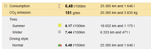

Toto, čo popisuješ je "bežná vec" - :hyu: má termomanažment batérie, ktorý v chlade ti nedovolí vybiť batériu pod cca 40 % (tých 30% je skôr na jar). V mojom prpade v lete spaľovák nepracuje v rozsahu cca 25-75%v zime idem na batériu len v rozsahu cca 40 - 70%... Ja som to tu riešil vlani pri mojej prvej zime v týmto hybridným motorom. Nikdy som totiž nemal tak dramatický rozdiel medzi jazdou v zime a v lete (skoro 1,5 l/100 km).
Ako písal Mexican, je to v norme, zvykneš si... :roll:
Takto to mám ja za necelý rok a pol:

@Mexican & @Drobcek: copak to používáš za aplikaci na sledování spotřeby? Já mám jen mobilní RoadTrip lite.... a přemýšlím, co lepšího použít.
Re: Zvýšení spotřeby po servisu - 4x4 HEV (169kw)
Napsal: 29 lis 2024, 11:46
drobcek tam má obrázek ze Spritmonitor, viz https://www.spritmonitor.de/en/
Napsal: 29 lis 2024, 11:57
od Mexican
tiez spritmonitor. Ale u mna to bol screen z mobilnej apky. PC verzia je samozrejme lepsia a prehladnejsia ale PC som nemal na WC ked som pisal svoj prispevok :-D
