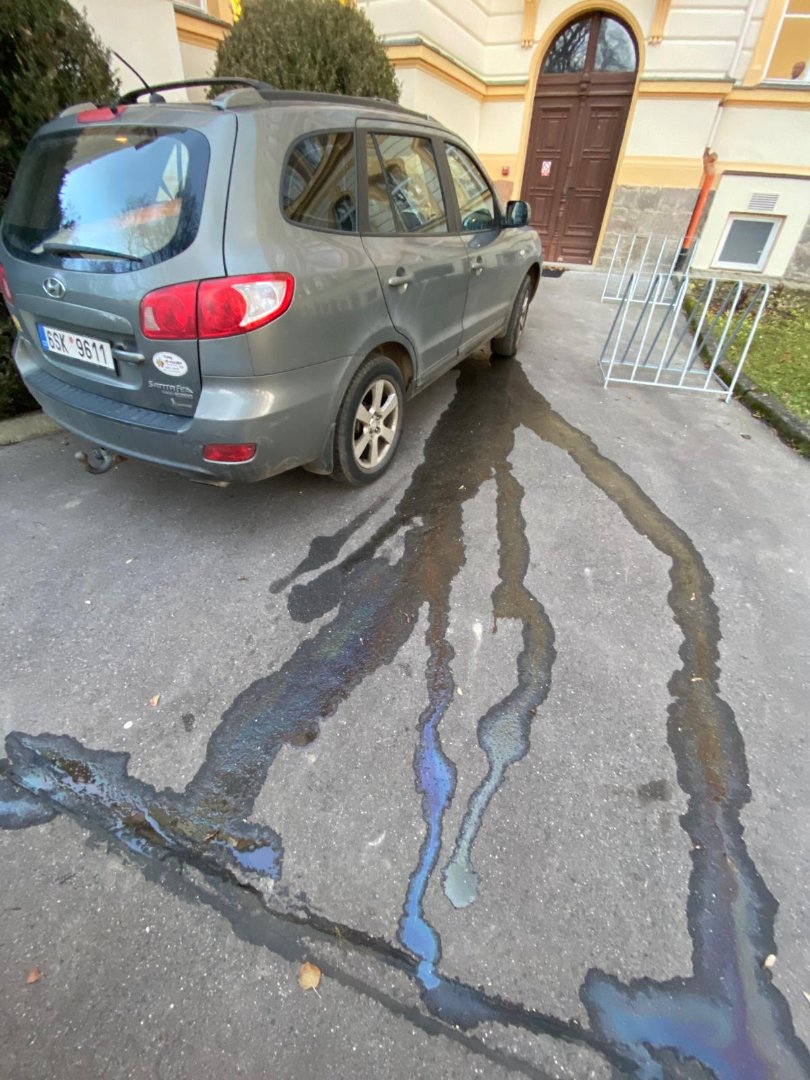

Nemá někdo nějaký nápad?

moj napad je otvorit kapotu a pozriet sa do vsetkych nadrziek. Ta ktora je zjavne prazdna bude asi problem. Vytieklo toho dost
Voda z ostrekovacov to pravdepodobne nebude, je tam vidiet dost farieb. Mozno chladiaca kvapalina?

Tie farby je olej vo vode.Okamzite to treba pozrieť a poriadne.

To nebude tak hrozné, ta voda jen omyla spodní kryt motoru, který bývá od oleje

Tak nakonec prasklá vodní pumpa. Obrázek

olala, tak snad si ten motor nepridrel
