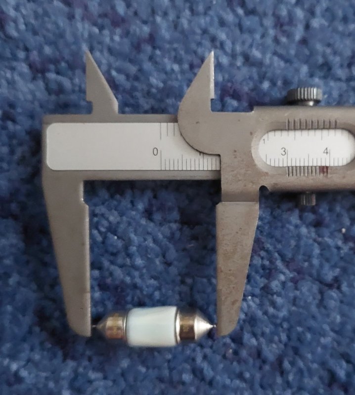

Originální žárovka
l=30mm
..na skle vidíme desublimované vlákno..

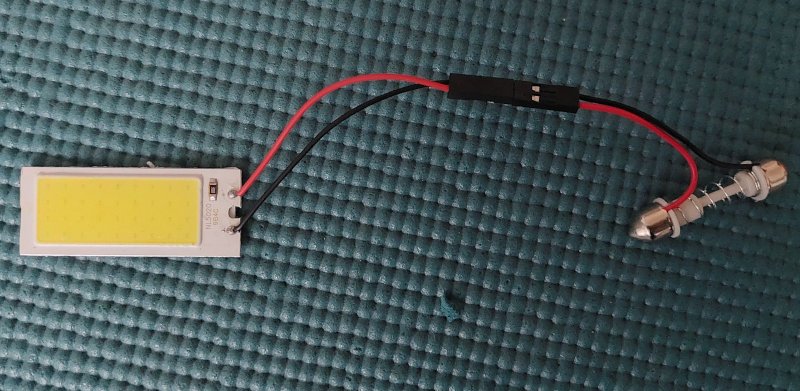

FD-36LED-Festoon
..tohle přišlo od Alíka:

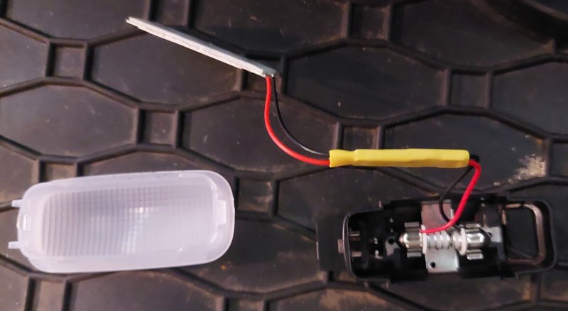

LED modul připojený do světla
- fotka je hrozná, v kufru je ze zřejmých důvodů tma
- dokumentační hodnota spočívá v umístění plusu a minusu
- na konektor jsem navlékl smršťovačku..
- LED destičku jsem dal na volno do světla, oboustranku jsem nechal tak jak je, jako spacer a izolaci.

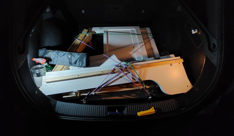

Porovnání
subjektivně LED svítí víc a dle údajů výrobce žere míň, no tak hurá.
