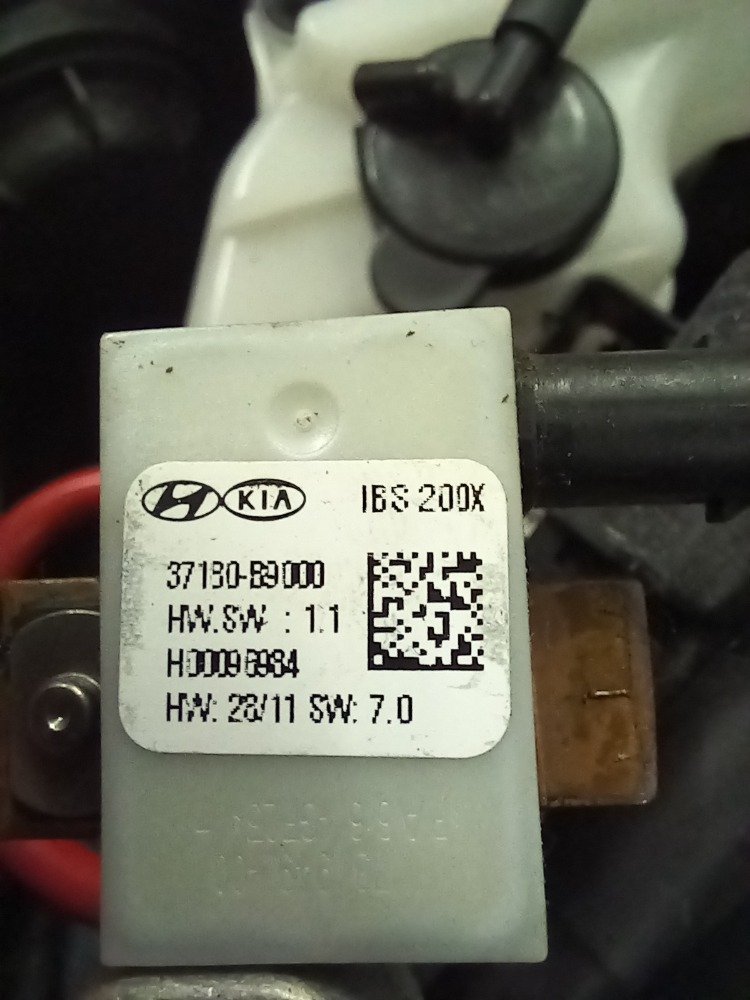

Mám I10 2019 a na mínusovém kontaktu baterie je elektronická kostka s popisem:
IBS 200X, 37180-B9000, HW.SW : 1.1, H00095984, HW: 28/11 SW: 7.0
Je to "inteligentní" dobíjení?
Řeším v souvislosti s odchodem akumulátoru do věčných lovišť.
Auto jsme koupili na popojíždění, tedy krátké trasy.

áno je to "inteligent battery sensor"... máš tam rekuperačné nabíjanie ISG.

popis senzoru IBS200x mas treba tu
https://www.dalix.cz/eshop/bateriovy-he ... x-12v.html
jetli byla otazka zda je ta krabicka "inteligentni dobijeni" tak na to je to moc pitomy :) a baterku ti to na 99% primo nezabilo, o zivote baterky rozhodl nejaky centralni mozek .. a to 1% je moznost ze mu tahle krabicka hlasila spatne hodnoty, nicmene jestli ti vydrzela 5 let na kratkych trasach tak to jsi na tom mozna jeste dobre a oproti jinym nestastnikum i o 100%
jestli jsi se ptal na to zda mas v aute inteligentni dobijeni tak ano
